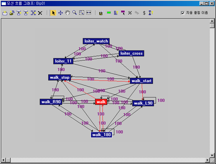

모션 패널 상의 모션 흐름 롤아웃 상에서 그래프 표시를 클릭하면 모션 흐름 그래프가 표시됩니다.
모션 흐름 모드의 첫번째 단계는 모션 흐름 그래프에서 스크립트에 사용할 클립을 추가하는 것입니다. 클립은 BIP 파일 전체 또는 일부를 나타냅니다. 스크립트는 모션 흐름 그래프에서 클립으로의 여러 경로를 나타냅니다. 현재 스크립트에서 첫 번째 클립은 빨간색입니다. 전환은 클립 간 화살표로 표시되고 빨간색 화살표는 활성 스크립트로의 경로를 나타냅니다. 검은색 전환 화살표는 언로드된 스크립트를 나타냅니다. 동일한 클립으로 다시 루핑하는 트랜지션은 사이클 또는 루프를 나타냅니다.
