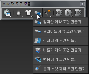

두 오브젝트 사이의 제약 조건을 만들려면 장면에서 상위 오브젝트를 선택한 다음 하위 오브젝트를 선택하고 MassFX 도구 모음의 제약 조건 플라이아웃에서 사전 설정 중 하나를 선택합니다. 제약 조건은 상위 오브젝트의 피벗 지점에 자동으로 배치됩니다. 그런 다음 뷰포트에서 마우스를 이동하면 시스템에서 마우스 커서를 추적하여 제약 조건의 표시 크기가 설정됩니다. 상위 오브젝트에 가까이 마우스를 이동할수록 제약 조건이 작아집니다. 제약 조건 표시 크기를 마무리하고 제약 조건 만들기를 끝내려면 마우스를 클릭합니다.
