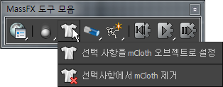

이러한 명령을 사용하여 오브젝트에 mCloth 수정자를 적용하거나 오브젝트에서 수정자를 제거합니다.
선택 사항을 mCloth 오브젝트로 설정오브젝트에 이미 mCloth 수정자가 적용되어 있으면 이 명령은 필요한 경우에 수정 패널로 전환하기만 합니다.
선택사항에서 mCloth 제거

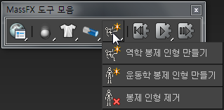

이러한 컨트롤을 사용하여 골격 시스템 또는 Character Studio Biped가 MassFX 시뮬레이션에 참여하거나 시뮬레이션에서 캐릭터를 제거하도록 할 수 있습니다. 캐릭터 또는 연관된 스킨 메시에서 임의의 골격을 선택한 다음 봉제 인형 명령을 선택합니다. 이것은 전체 시스템에 영향을 줍니다. MassFX 봉제 인형을 참조하십시오.

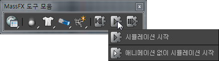

시뮬레이션 시작시뮬레이션이 일시 중지되면 시뮬레이션 시작을 다시 클릭하여 현재 시뮬레이션 프레임에서 시뮬레이션을 계속합니다.
시뮬레이션이 실행되면 각 시뮬레이션 단계에서 시간 슬라이더가 한 프레임씩 진행되므로 운동학 강체가 시뮬레이션의 일부로 이동하게 됩니다.
이 명령은 MassFX 도구 모음에서 시뮬레이션 시작이 활성화된 경우 시뮬레이션 메뉴
시뮬레이션 - MassFX 하위 메뉴에서 시뮬레이션 재생을 통해 사용할 수 있으며, MassFX 도구 대화상자
시뮬레이션 도구 패널에서
(시뮬레이션 시작)을 통해서도 사용할 수 있습니다.
애니메이션 없이 시뮬레이션 시작(시뮬레이션 시작 플라이아웃에 있음)이 명령은 MassFX 도구 모음에서 애니메이션 없이 시뮬레이션 시작이 활성화된 경우 시뮬레이션 메뉴
시뮬레이션 도구 패널에서
(애니메이션 없이 시뮬레이션 시작)을 통해서도 사용할 수 있습니다.
