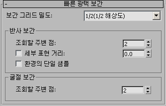

광택의 반사와 굴절이 interpolate되게 하여 렌더링을 빠르게하고 보다 매끄럽게 보이게 합니다.
이미지 전체의 격자에서 광택 반사를 미리 계산함으로써 보간이 실행됩니다. 각 점에서 처리되는 샘플(라이트) 수는 보간되지 않은 경우처럼 반사
광택 샘플 또는 굴절
광택 샘플 매개변수에 의해 제어됩니다.
보간은 아티팩트를 실행할 수 있음을 참고하십시오. 이것은 낮은 해상도 격자에서 이루어지므로 디테일을 잃을 수 있습니다. 그리고 낮은 해상도 격자의 이웃을 혼합하므로 과도한 스무딩을 유발할 수 있습니다. 이러한 이유 때문에 평평한 표면에 가장 유용합니다. 보간은 웨이브지고 매우 디테일한 표면 또는 범프 맵을 이용하는 표면에는 잘 실행되지 않습니다.
광택 반사 및 굴절을 보간하는 데 사용되는 그리드의 해상도입니다. 드롭다운 리스트에서 설정을 선택합니다.
격자 내에서 데이터는 저장되고 전체 점에서 공유됩니다. 낮은 격자 해상도를 사용하면 빠르지만 많은 세부 정보를 잃게 됩니다.
