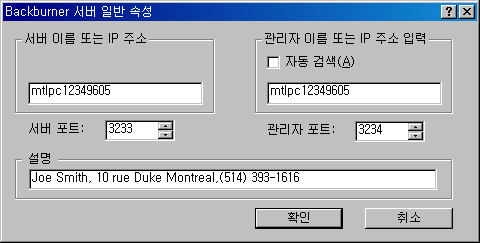

서버 일반 특성 대화상자에는 네트워크 렌더링 서버의 구성 설정이 들어 있습니다. 이 대화상자의 기본 설정은 대부분의 경우에 작동하지만 자동 검색이 실패하는 대부분의 관리자 또는 IP 설정과 같은 특정 상황에서는 이러한 설정을 조정해야 합니다. 서버 특성 대화상자에 지정된 정보는 backburner.xml 파일(₩Network 하위 디렉토리)에 있습니다. 존재하지 않거나 서버와 관련된 정보가 없는 서버 및 backburner.xml 파일을 실행하면 backburner.xml 파일이 생기거나 업데이트됩니다.
이 경우 서버 일반 특성 대화상자에서 서브넷 마스크 설정을 시스템 설정과 일치하도록 변경합니다. 서버를 다시 시작하면 관리자가 검색되어야 합니다. 같은 네트워크에 다중 관리자가 실행 중인 경우에는 자동 검색을 끄고 서버가 연결해야 하는 관리자를 지정할 수도 있습니다. 그렇지 않은 경우에는 서버는 맨 처음 찾은 관리자에 연결합니다.
자동 검색을 켠 상태에서 관리자 검색에 사용되는 서브넷 마스크를 지정합니다. 자동 검색을 끈 상태에서 연결할 관리자의 IP 주소 또는 DNS 이름을 지정합니다. 다중 관리자가 동일 서브넷에서 실행 중인 경우에는 관리자 시스템의 이름 또는 IP 주소를 사용합니다. 도메인 이름 시스템의 잘못된 구현으로 인한 문제점이나 충돌을 피하려면 관리자 시스템의 IP 주소를 사용합니다.
이러한 설정은 TCP/IP에서 사용할 포트 번호를 지정합니다. 이러한 번호는 고유해야 하지만 모든 서버가 같은 번호를 가져야 합니다.
텍스트 필드에는 서버를 사용하는 개인 정보가 표시됩니다. 이 필드를 편집할 수 있습니다.
