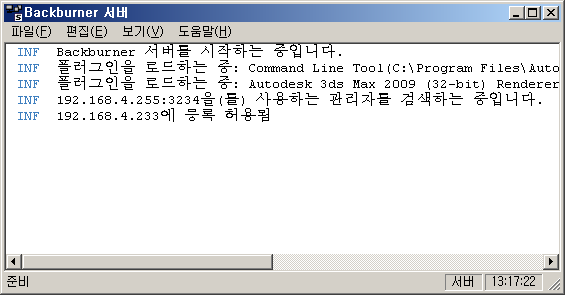

네트워크 렌더링 서버의 응용 프로그램 버전은 제어 및 모니터링 용도로 그래픽 사용자 인터페이스를 제공합니다. 이는 바탕화면에서 전경 프로세스로 실행되고 별도로 종료하지 않는 한 활성 상태로 남아 있습니다. 해당 구성요소에는 메뉴 모음, 리스트 창 및 상태 표시줄이 포함됩니다.

메뉴모음은 네트워크 렌더링 서버 응용 프로그램에서 사용 가능한 기능에 대한 액세스를 제공합니다.
창을 닫고 응용 프로그램을 작업 표시줄 트레이로 최소화합니다. 이 메뉴 항목 또는 오른쪽 상단 모서리의 닫기 상자(X)를 사용하여 응용 프로그램을 닫으면 활성 상태로 남아 있습니다.
응용 프로그램을 닫고 메모리에서 제거합니다.
네트워크 서버 일반 특성 대화상자를 엽니다.
리스트 창에 나타나는 메시지 유형을 필터링하고 메시지가 리스트 창이나 로그 파일로 전송되는지 여부를 지정할 수 있는 네트워크 서버 로깅 특성 대화상자를 엽니다.
서버 창의 맨 아래에 나타나는 상태 표시줄의 디스플레이를 토글합니다. 설정하면 확인 표시가 이 메뉴 항목 옆에 나타납니다. 기본적으로 설정되어 있습니다.
리스트 창에 나타나는 텍스트의 크기를 선택할 수 있습니다. 가장 작은 글꼴부터 가장 큰 글꼴까지 선택할 수 있습니다.
리스트 창의 자동 스크롤을 토글합니다. 설정하면 리스트 창에 새 항목이 나타나서 이전 내용이 스크롤 업됩니다. 끄면 창이 가득찬 후에 마지막 항목을 보려면 창을 수동으로 스크롤해야 합니다. 기본적으로 설정되어 있습니다.
버전 및 저작권을 포함하여 서버 프로그램에 대한 정보를 표시합니다.
서버 인터페이스가 서버의 현재 상태에 관한 여러 가지 정보를 나열하는 영역입니다. 로깅 특성 대화상자에서 선택한 항목에 따라 사용자에게 예를 들어, 다음을 경고하는 메시지가 표시됩니다.
이 정보는 로깅 특성 대화상자를 사용하여 필터링할 수 있습니다.
