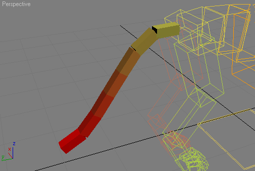

CAT의 꼬리는 기본적으로 해당 항목을 꼬리로 사용할 수 있도록 하는 몇 가지 특수 기능이 기본 제공되는 긴 골격 체인입니다.
꼬리는 다른 허브에서 끝나지 않으며 추가 컨트롤을 포함한다는 점을 제외하면 척추와 비슷합니다. 머리에 적용된 꼬리는 여러 가닥으로 꼰 머리, 포니테일, 뿔 등으로 사용될 수도 있습니다.
꼬리에는 1~100개의 링크가 포함될 수 있습니다. 꼬리 강도 그래프를 사용하여 꼬리 강도를 편집합니다.
꼬리를 추가하려면
 을 클릭하여 꼬리를 추가할 허브를 선택합니다.
을 클릭하여 꼬리를 추가할 허브를 선택합니다.  수정 패널
 수정 패널  허브 설정 롤아웃에서 꼬리 추가 버튼을 클릭합니다.
