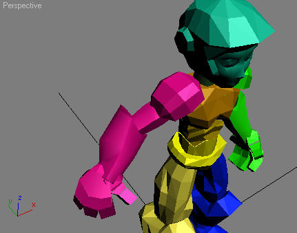

팔꿈치(팔뚝)를 뒤로 이동하면 팔이 구부러집니다.
편집 전의 팔 위치
팔뚝 이동 후의 팔 위치

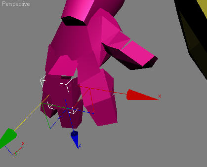

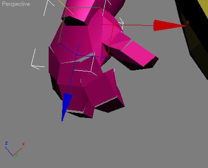

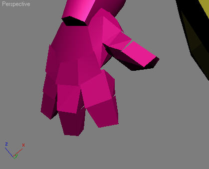

손가락 부분을 이동하는 작업도 마찬가지로 직관적입니다.
늘인 손가락
가운데 손가락을 이동하면 손가락이 구부러짐

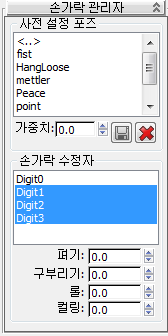

손가락은 직접 변환할 수도 있지만 대신 손가락 관리자를 사용할 수도 있습니다. 이 컨트롤을 사용하면 선택한 손가락의 확산, 구부리기, 롤 및 컬링을 편집할 수 있습니다. 또한 손가락 관리자에서는 손가락 포즈 사전 설정 관리자도 기본 제공됩니다.
손바닥을 선택합니다.
손가락 수정자 리스트에서 편집할 손가락을 강조 표시합니다.
컬링 스피너를 드래그하면 손가락이 안쪽으로 컬링됩니다.

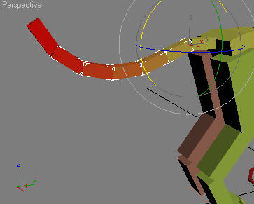

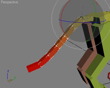

꼬리를 조작하려면 꼬리에서 여러 골격을 선택하여 회전합니다. 모든 골격이 함께 회전되어 꼬리가 부드럽게 컬링됩니다.
선택한 다중 꼬리 링크
위쪽으로 회전하면 꼬리가 부드럽게 컬링됨

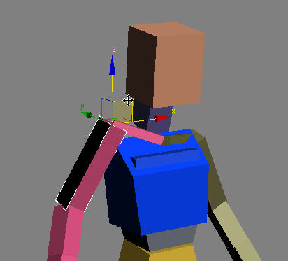

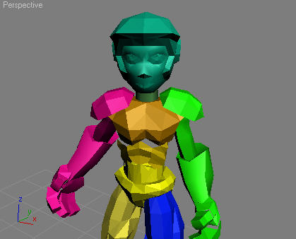

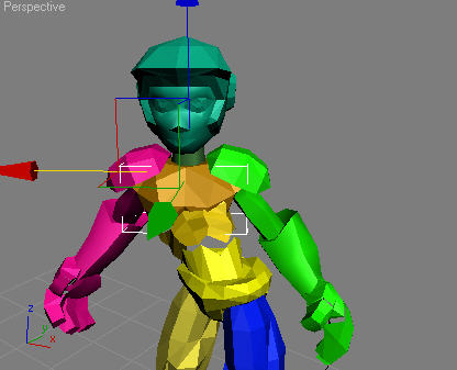

일반적으로는 쇄골을 이동하지 않고 회전합니다. 또한 쇄골은 비틀지 않는 것이 좋습니다.
쇄골 회전을 쉽게 편집하려면 팔꿈치 윗부분이나 어깨 골격을 선택하고 이동합니다. 팔꿈치 윗부분 골격을 이동하면 쇄골이 이동에 따라 회전됩니다. 또는 쇄골을 직접 선택하고 이동, 회전 및 배율 도구를 사용합니다.
