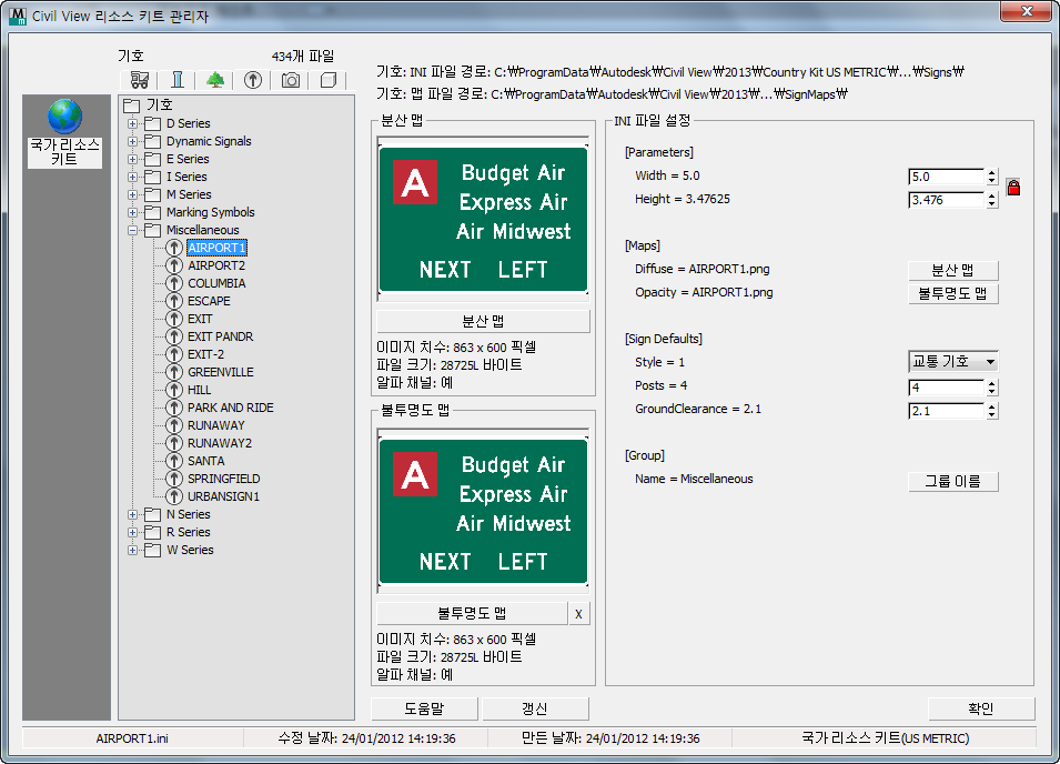

리소스 키트의 내용을 관리하는 방법을 제공합니다.
이 패널은 주 Civil View 풀다운 메뉴에서 사용할 수 있습니다. 오브젝트 정의를 마우스 오른쪽 버튼으로 클릭하고 오브젝트 정의 편집을 선택하여 오브젝트 배치 스타일 편집기에서 열 수도 있습니다.
Civil View 리소스 키트에는 Civil View 장면에서 형상 및 재질 내용을 생성하는 데 사용되는 다양한 리소스가 포함되어 있습니다. 일반적인 리소스 키트에는 비트맵, 스타일, 매개변수 파일 및 오브젝트 라이브러리가 포함되어 있습니다.
라이브러리에 대한 자세한 내용은 Civil View 오브젝트 라이브러리 개요를 참조하십시오.
Civil View에서는 최대 세 가지 유형의 리소스 키트를 정의할 수 있으며 모두 이 패널에서 편집할 수 있습니다.
기본적으로 국가 리소스 키트는 Windows /programdata 폴더에 설치됩니다. 또한 더 큰 작업 그룹의 구성원이 동시에 액세스할 수 있도록 공유 네트워크 폴더에 저장할 수 있습니다.
Civil View 기본 설정을 사용하여 프로젝트 리소스 키트를 활성화할 수 있습니다.
일반적으로 프로젝트 리소스 키트는 장면 파일과 동일한 폴더에 저장되며 새 장면 파일을 처음으로 저장한 후에만 활성화할 수 있습니다.
Civil View 기본 설정을 사용하여 개인 리소스 키를 활성화할 수 있습니다.
활성 리소스 키트만 이 패널에서 사용할 수 있습니다. 추가 리소스 키트를 활성화하려면 Civil View 기본 설정을 참조하십시오.

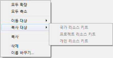

이 리스트의 항목을 마우스 오른쪽 버튼으로 클릭하여 오브젝트를 삭제하거나 이름을 바꾸거나 다른 리소스 키트로 이동하거나 복사합니다. 또한 마우스 오른쪽 버튼 클릭 메뉴를 사용하여 리스트 자체를 관리합니다.
