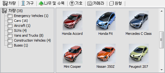

오브젝트 범주 외에도 단일 범주 내의 각 오브젝트 정의 세트를 하위 그룹으로 분할할 수 있습니다. 예를 들어, 차량은 자동차, 트럭, 버스 및 기차로 구성할 수 있습니다. 기호는 자문 기호, 필수 기호 및 도로 표시 기호로 구성할 수 있습니다.
또한 오브젝트 배치 스타일을 사용하면 한 번에 하나의 오브젝트 정의를 선택할 필요 없이 오브젝트 그룹을 장면에 배치하는 스타일 요소를 정의할 수 있습니다. 이 경우 선택한 그룹 내에서 장면에 배치할 개별 오브젝트가 무작위로 선택됩니다. 이 기능은 예를 들어 다양한 차량을 고속도로에 배치하려는 경우에 유용할 수 있습니다.
