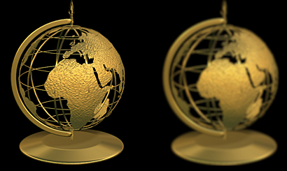

블러 효과는 다음과 같은 세 가지 방법으로 이미지를 흐릿하게 할 수 있습니다. 블러는 픽셀 선택 패널에서 생성된 선택사항 따라 개별 픽셀에서 작동합니다. 발광값 또는 맵 매스크를 사용하여 전체 이미지, 비배경 장면 요소들을 희미하게 할 수 있습니다. 블러는 오브젝트의 환영을 렌더링하거나 또는 카메라를 움직여 애니메이션에 추가된 현실성을 줄 수 있습니다.
평균적 블러 효과 추가 전후의 오브젝트

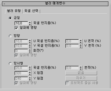

픽셀 반지름블러 효과의 강도를 결정합니다. 값을 증가시키면 픽셀의 블러를 계산하기 위해 각 픽셀이 사용할 주변 픽셀들의 수를 증가시킵니다. 사용된 픽셀들이 증가할 수록 이미지의 블러가 더 커짐을 의미합니다.
알파에 영향설정하면 알파 채널에 균일 블러 효과를 적용합니다.
U 픽셀 반지름블러 효과의 수평강도를 결정합니다. 값을 증가시키면 픽셀의 블러를 계산하기 위해 각 픽셀이 사용할 주변 픽셀들의 수를 증가시킵니다. 사용된 픽셀들이 증가할 수록 이미지의 블러가 더 커짐을의미합니다.
U 흔적U 축의 어느 한 측면으로 더 많은 블러를 실어 주어 블러에 "방향"을 추가합니다. 이것은 줄무늬 효과를 추가하고 사용자의 오브젝트 또는 카메라가 특정 방향으로 빠르게 움직이는 환영을 생성합니다.
V 픽셀 반지름블러 효과의 수직강도를 결정합니다. 값을 증가시키면 각 픽셀이 픽셀의 블러를 계산하기 위해 사용할 주변 픽셀들의 수를 증가시키고 이미지를 위한 더 큰 수직 블러를 생성합니다.
V 흔적V 축의 어느 한 측면으로 더 많은 블러를 실어 주어 블러에 "방향"을 추가합니다. 이것은 줄무늬 효과를 추가하고 사용자의 오브젝트 또는 카메라가 특정 방향으로 빠르게 움직이는 환영을 생성합니다.
회전U 픽셀 및 V 픽셀 반지름 스피너에 의해 흐려지게 될 U 픽셀 및 V 픽셀 축을 회전합니다. U 픽셀 및 V 픽셀 반지름 스피너와 함께 회전을 사용하여 렌더링 된 이미지에서 임의의 방향에 적용된 블러 효과를 가질 수 있습니다. 회전이0일때, U는 이미지의 X축에 해당하며 V는 이미지의 Y축에 해당합니다.
알파에 영향설정하면 알파 채널에 방향 블러 효과를 적용합니다.
픽셀 반지름반지름 블러 효과의 강도를 결정합니다. 값을 증가시키면 픽셀의 블러를 계산하기 위해 각 픽셀이 사용할 주변 픽셀들의 수를 증가시킵니다. 사용된 픽셀들이 증가할 수록 이미지의 블러가 더 커짐을 의미합니다.
흔적블러 효과의 중심쪽으로 얼마간의 블러를 실어 주어 블러에 "방향"을 추가합니다. 이것은 줄무늬 효과를 추가하고 사용자의 오브젝트 또는 카메라가 특정 방향으로 빠르게 움직이는 환영을 생성합니다.
X/Y 원점렌더링된 출력의 차원과 관련하여 블러의 중심을 픽셀 단위로 지정합니다.
[오브젝트 버튼](기본적으로 "없음"으로 레이블이 지정됨) 중심이 블러 효과의 중심이 되는 오브젝트를 지정할 수 있도록 합니다. 이것을 클릭하고 오브젝트를 선택하고 오브젝트 중심 사용을 선택합니다. 오브젝트 이름이 버튼에 나타납니다.
지우기위의 버튼에서 오브젝트 이름을 제거합니다.
오브젝트 중심 사용설정하면 없음 버튼에 의해 오브젝트가 지정됩니다(툴팁: 중심에 놓을 오브젝트를 선택합니다). 블러 효과의 중심으로 사용됩니다. 오브젝트 중심 사용이 선택되고 오브젝트가 지정되지 않으면, 렌더링된 이미지에 블러가 추가되지 않습니다.
알파에 영향설정하면 알파 채널에 방사형 블러 효과를 적용합니다.

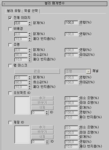

밝게전체 이미지를 밝게 합니다.
혼합원래의 렌더링된 이미지에 블러 효과 및 전체 이미지 매개변수를 혼합합니다. 이것은 부드러운 촛점 효과를 생성하기 위해 사용됩니다.
밝게배경 이미지 또는 애니메이션을 제외한 렌더링된 이미지를 밝게 합니다.
혼합원래의 렌더링된 이미지에 블러 효과 및 비배경 매개변수를 혼합합니다.
페더 반지름장면의 비배경 요소에 적용된 블러 효과에 페더를 적용합니다. 비배경을 픽셀 선택으로 사용할때 오브젝트들은 흐려지고 있지만 배경은 그렇지 않기 때문에 장면 오브젝트들은 블러에 가장자리가 뚜렸한 부분을 가지고 있음을 알 수 있을 것입니다. 스피너를 사용하여 블러를 입혀서 가장자리가 뚜렸하게 나타나는 효과를 제거합니다.
밝게최소 및 최대 발광값 사이에 해당하는 픽셀을 밝게 합니다.
혼합원래의 렌더링된 이미지에 블러 효과 및 발광 매개변수를 혼합합니다.
최소블러 효과가 픽셀에 적용되도록 각 픽셀에 필요한 최소 발광값을 설정합니다.
최대블러 효과가 픽셀에 적용되도록 픽셀이 가질 수 있는 최대 발광값을 설정합니다.
페더 반지름최소 발광값과 최대 발광값 사이에 해당하는 픽셀에 적용된 블러 효과에 페더를 적용합니다. 발광을 픽셀 선택으로 사용할때 블러 효과는 가장자리가 뚜렸하게 나타나는 현상을 일으킬 수 있습니다. 스피너를 사용하여 블러를 입혀서 가장자리가 뚜렸하게 나타나는 효과를 제거합니다.
[맵 버튼](기본적으로 "없음"으로 레이블이 지정됩니다.) 클릭하면 재질/맵 브라우저에서 비트맵 또는 맵을 할당합니다. 비트맵이나 맵을 선택한 후에는 이 버튼이 맵의 이름을 표시합니다.
또한 재질 편집기 샘플 슬롯에서 맵을 드래그 앤 드롭할 수 있습니다. 슬레이트 재질 편집기가 열리면 맵 노드의 출력 소켓에서 드래그한 다음 이 버튼에 드롭할 수 있습니다. 또한 3ds Max 인터페이스의 다른 곳이나 재질 편집기의 맵 버튼에서 드래그 앤 드롭할 수 있습니다. 변위 맵 버튼에 맵을 드롭하면 맵을 복사본(독립적)으로 할지 또는 소스 맵의 인스턴스로 할지 묻는 대화상자가 표시됩니다.
변위 맵의 매개변수를 조정하려면(예: 비트맵 할당 또는 좌표 설정 변경) 맵 버튼을 재질 편집기로 드래그하여 인스턴스로 드롭해야 합니다. 컴팩트 재질 편집기에서는 사용하지 않은 샘플 슬롯 위에 맵을 드롭합니다. 슬레이트 재질 편집기에서는 활성 뷰에 드롭합니다.
채널 드롭다운 리스트해당 블러 효과를 적용할 채널을 선택합니다. 특정 채널을 선택한 후에, 최소 및 최대 스피너를 사용하여 마스크 픽셀이 자신에게 자신에게 효과가 적용되도록 하기 위해 가져야 하는 값을 결정합니다.
밝게블러 효과가 적용된 이미지의 일부분을 밝게 합니다.
혼합원래의 렌더링된 이미지에 맵 마스크 블러 효과를 혼합합니다.
최소픽셀에 블러 효과를 적용하기 위해 픽셀이 가져야 하는 최소값(RGB, 알파 또는 발광)입니다.
최대픽셀에 블러 효과를 적용하기 위해 픽셀이 가질 수 있는 최대값(RGB, 알파 또는 발광)입니다.
페더 반지름최소 채널값과 최대 채널값 사이에 해당하는 픽셀에 적용된 블러 효과에 페더를 적용합니다. 맵 마스크를 픽셀 선택으로 사용할때 블러 효과는 효과에 가장자리가 뚜렷하게 나타나는 효과를 생성할 수 있습니다. 스피너를 사용하여 블러를 입혀서 가장자리가 뚜렸하게 나타나는 효과를 제거합니다.
최소 발광픽셀에 블러 효과를 적용하기 위해 픽셀이 가져야 하는 최소 발광값입니다.
최대 발광픽셀에 블러 효과를 적용하기 위해 픽셀이 가질 수 있는 최대 발광값입니다.
혼합원래의 렌더링된 이미지에 오브젝트 ID 블러 효과를 혼합합니다.
페더 반지름최소 발광값과 최대 발광값 사이에 해당하는 픽셀에 적용된 블러 효과에 페더를 적용합니다. 발광을 픽셀 선택으로 사용할때 블러 효과는 가장자리가 뚜렷한 효과를 생성할 수 있습니다. 스피너를 사용하여 블러를 입혀서 가장자리가 뚜렷하게 나타나는 효과를 제거합니다.
혼합원래의 렌더링된 이미지에 재질 블러 효과를 혼합합니다.
