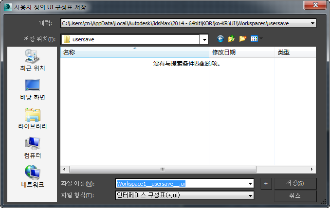

이 표준 대화상자를 사용하면 사용자화된 UI 구성표를 저장할 수 있습니다.
기본 파일 이름을 입력하고 저장을 클릭하면 사용자 정의 구성표 대화상자가 표시됩니다. 사용자 정의 구성표 대화상자에서 저장할 사용자 인터페이스 구성표의 유형을 설정합니다. 파일은 선택한 각 유형의 구성표에 대하여 저장되며 각각은 해당 구성표의 특정 확장자를 갖습니다. 사용자 정의 UI 구성표 로드 대화상자에서 사용자 UI 구성표 파일 중 하나를 로드하면 동일한 기본 파일 이름을 가진 전체 파일 세트가 로드됩니다.
사용자 정의 UI 구성표 저장 대화상자에 현재 UI 구성표 이름이 기본으로 채워집니다. 파일 이름 필드에 기본 파일 이름을 입력하거나 리스트에서 클릭하여 기존의 기본 파일 이름을 선택할 수 있습니다. 임의의 UI 구성표 확장자를 갖는 파일을 클릭하여 해당 파일로부터 기본 파일 이름을 저장할 수 있습니다.
