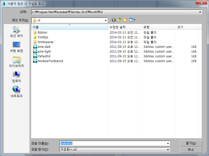

사용자 정의 UI 구성표 로드 대화상자에서 로드할 사용자 정의 UI 구성표의 기본 파일 이름을 지정합니다. 대화상자에서 UI 구성표 파일 유형을 선택하면 3ds Max에서는 동일한 기본 파일 이름을 가진 다른 유형의 UI 구성 파일을 로드합니다.
사용자 정의 UI 구성표를 저장하려면 사용자 정의 UI 구성표 저장 대화상자를 사용합니다.
사용자 정의 사용자 인터페이스 저장 및 로드에 대한 자세한 내용은 사용자 정의 UI 인터페이스 저장 및 로드를 참조하십시오.
사용자 정의 UI 및 기본값 전환기를 사용하여 사용자 정의 UI 구성표를 로드할 수도 있습니다.
찾기 위치 필드를 사용하여 다른 디렉토리로 이동합니다. 해당 폴더를 클릭하여 선택하면 파일이 창에 표시됩니다.
파일 유형 드롭다운 리스트를 사용하여 다른 유형의 사용자 정의 파일을 검색합니다. 기본값은 .cui지만 .clr, .mnu, .kbd, .qop 및 .ui 파일도 검색할 수 있습니다. 파일 이름을 선택하면 해당 기본 파일 이름을 가진 모든 파일이 로드됩니다.
