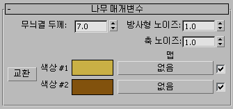

색상을 바꾸려면 다음을 수행합니다.
색상 상자와 샘플 슬롯의 색상이 업데이트됩니다.
색상을 교환하려면 다음을 수행합니다.
색상 상자와 샘플 슬롯에서 두 색상의 위치가 교환됩니다.
색상을 맵으로 교환하려면 다음을 수행합니다.
또는 슬레이트 재질 편집기를 사용하여 맵을 색상 1 또는 색상 2 구성요소에 와이어링합니다.

기본값: 파티클 두께=7, 방사형 노이즈=1.0, 축 노이즈=1.0
결을 구성하는 색상 띠의 상대적인 두께를 설정합니다. 기본값은 7입니다.
두께 효과는 오브젝트의 컨텍스트를 기준으로 합니다. 소형 테이블에 비현실적으로 넓게 나타나는 파티클을 대형 오버헤드 빔에 사용할 수 있습니다.
파티클 두께를 감소시키면 서로 근접해 있는 파티클 라인이 만들어집니다. 느리게 성장하는 활엽수의 미세 파티클 효과를 낼 수 있습니다. 값이 0이면 파티클이 사라져 톱밥으로 만들어진 합판 모양이 될 수 있습니다.
파티클 두께를 증가시키면 서로 멀리 떨어진 파티클 라인이 만들어집니다. 지속적으로 자라는 열대 나무 효과를 낼 수 있습니다.

색상 위치를 교환합니다.
결 패턴에 대해 임의의 두 색상을 선택합니다. 기본값: 색상 #1의 경우 갈색 빛이 도는 노란색과 색상 #2의 경우 진한 갈색. 두 색상 모두 대체하거나 교환할 수 있습니다.
