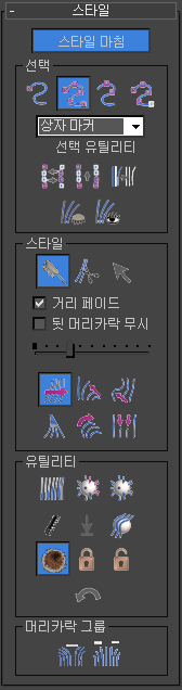

머리카락 및 털 수정자의 가이드 하위 오브젝트 수준을 사용하여 뷰포트에서 대화식으로 머리카락에 스타일을 지정할 수 있습니다. 대화식 스타일 지정 컨트롤은 스타일 롤아웃에 있으며, 클릭하여 스타일 지정을 시작할 수 있는 머리카락 스타일 버튼도 있습니다.
스타일링 도구는 머리카락 스타일을 클릭하여 설정하거나 선택 롤아웃 또는 수정자 스택에서 가이드 하위 오브젝트 수준을 선택할 때까지 사용할 수 없습니다.
각 가이드 머리카락에는 15개 세그먼트와 14개 정점이 있습니다. 루트에는 선택할 수 없는 추가 정점이 있습니다. 도구가 가이드에 영향을 주려면 정점 중 하나 이상을 선택해야 합니다. 정점을 선택하려면 스타일 그룹의 선택을 클릭하여 설정한 다음 표준 3ds Max 선택 도구를 사용하여 가이드의 일부를 선택합니다. 예를 들어 선택 직사각형을 드래그하여 인접한 머리카락 가이드에서 정점을 선택할 수 있습니다. 기본적으로 선택한 가이드는 오렌지색으로 표시되고 선택하지 않은 가이드는 노란색으로 표시됩니다.

항목을 선택하고 나면 일반적으로 선택 왼쪽에 있는 스타일 그룹의 머리카락 브러시를 클릭한 다음, 스타일 그룹 맨 아래에 있는 도구(변환, 스탠드, 루트 퍼핑, 덩어리, 회전 또는 배율) 중 하나와 함께 브러시를 사용합니다.
스타일을 지정하는 동안 선택된 가이드만 영향을 받으며 브러시 영역 내의 가이드만 지정된 시간에 영향을 받습니다. 스타일 그룹의 슬라이더를 사용하거나 Ctrl+Shift를 누른 상태로 마우스를 드래그하여 브러시 크기를 변경할 수 있습니다.
머리카락 브러시 및 선택 사이에 있는 스타일 롤아웃의 머리카락 잘라내기 도구는 브러시 위치를 기준으로 배율을 조정하여 머리카락 가이드를 자릅니다.
머리카락 스타일을 클릭하여 스타일 지정을 시작합니다. 스타일링 모드를 끄려면 스타일 마침을 클릭합니다. 이 버튼을 설정하면 브러시를 즉시 사용할 수 있으며 기본적으로 활성 도구는 변환입니다. 머리카락 스타일을 설정하면 선택 롤아웃의 가이드 하위 오브젝트 수준에 액세스하고 모든 가이드를 선택합니다.

 머리카락 브러시
 머리카락 브러시(기본값) 이 스타일링 모드에서 마우스를 드래그하면 브러시 영역 내의 선택된 정점에만 영향을 줍니다.
머리카락 브러시가 설정된 경우 브러시 기즈모가 뷰포트에 표시됩니다. 활성 뷰포트에서 브러시는 원으로 나타나지만 다른 뷰포트에서 볼 수 있듯이 브러시는 실제로 베지어 원통 영역입니다.

 선택
 선택모드를 활성화합니다. 이 모드에서는 3ds Max 선택 도구를 사용하여 선택 그룹에서 선택된 제약 조건(전체 가이드, 끝 등)에 따라 가이드 정점을 선택할 수 있는 모드를 활성화합니다.
머리카락 브러시에만 사용할 수 있습니다. 설정하면 브러시 효과가 브러시 가장자리를 향해 페이드되어 더 부드러운 효과를 제공합니다. 끄면 브러시가 선택된 모든 정점에 동일하게 영향을 주어 단단한 가장자리 효과를 제공합니다. 기본값=설정.
머리카락 브러시 및 머리카락 잘라내기에만 사용할 수 있습니다. 설정하면 뒷면의 머리카락이 브러시의 영향을 받지 않습니다. 기본값=해제.
이 슬라이더를 드래그하여 브러시 크기를 변경합니다.
키보드 바로 가기: Ctrl+Shift+드래그
브러시 크기 슬라이더 아래의 스타일링 버튼은 머리카락 브러시가 설정되어 있는 동안에만 사용할 수 있습니다.
