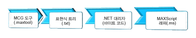

Max Creation 그래프 평가
평가 시 다음과 같은 작업이 발생합니다.
  1. 그래프가 저장됩니다(.maxtool 파일).
    이는 시각적 그래프의 XML 인코딩입니다.
  2. 그래프가 검증됩니다.
  3. 합성이 줄로 확장됩니다.
  4. 유형이 추정되고 모든 일반 유형에 대해 검증됩니다.
  5. 바이트 코드가 생성됩니다.
    이는 바이너리 .NET 표현식 트리입니다.
  6. 표현식 트리의 표현(.txt 파일)이 만들어집니다.
  7. MAXScript 래퍼(.ms 파일)가 만들어집니다.
  8. MAXScript 파일이 평가됩니다.
