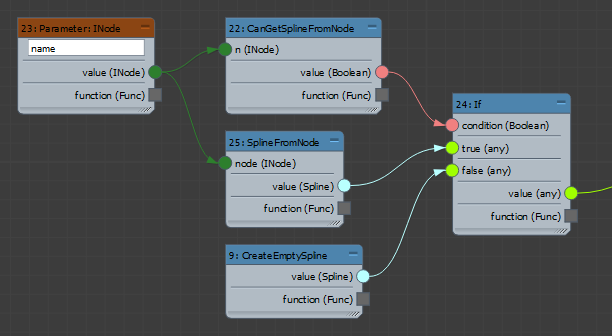

그래프에서 SplineFromNode를 사용하여 도구의 사용자가 장면에서 스플라인 개체를 지정할 수 있습니다. If 노드와 함께 CanGetSplineFromNode를 사용하여 지정된 장면 오브젝트를 검사하고 유효한 스플라인이 지정되지 않은 경우 적절한 조치를 취하는 것이 좋습니다.
