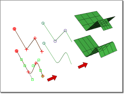

스플라인을 CV 곡선으로 구성된 NURBS 오브젝트로 바꿀 수 있습니다. 변환되고 나면 스플라인 모양을 프로그래밍 방식으로 편집할 수 없지만 NURBS 오브젝트로 편집하고 CV를 이동할 수 있습니다.
스플라인이 NURBS 곡선이 된 다음 NURBS 표면이 됩니다.
스플라인 원을 NURBS 곡선으로 변환하면 곡선 방향이 반대가 됩니다. 이 경우 곡선을 사용하여 쉽게 표면을 트리밍할 수 있습니다. 방향를 반대로 하지 않은 경우 원은 일반적으로 안쪽 대신 바깥쪽으로 트리밍됩니다.

스플라인이 하나 이상의 CV 곡선으로 변환됩니다.
원과 호 등의 부드러운 곡선 스플라인은 단일 CV 곡선으로 변환됩니다.
직사각형과 별 등의 날카로운 각도를 가진 스플라인은 끝점이 원래 스플라인의 각도에 있는 여러 개의 CV 곡선으로 변환됩니다. 이 끝점은 스플라인의 초기 CV를 제외하고 융합됩니다. 별의 경우 초기 세그먼트가 양끝에서 모두 융합 해제됩니다.
스플라인 편집 수정자로 정점 접선을 변경하여 각도를 지정한 부드러운 스플라인에는 "날카로운 각도"가 적용되지 않습니다. 그러나 해당 스플라인은 여전히 단일 NURBS 곡선으로 변환됩니다.
