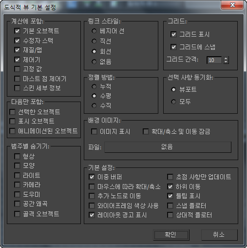

도식적 뷰 기본 설정 대화상자는 범주를 기준으로 보여지는 것과 감쳐지는 것을 제어합니다. 도식적 뷰 창에 나타나는 오브젝트를 필터링하여 원하는 것만을 볼 수 있습니다.
 도식적 뷰 창에 격자 또는 바탕 이미지를 추가할 수 있습니다. 여기서 배열 방법을 선택하고 뷰포트 선택과 도식적 뷰 창 선택 사이의 동기화를 결정할 수도 있습니다. 노드 연결에 대한 양식도 설정할 수 있습니다. 이 대화상자에서 적절한 필터를 선택하여 도식적 뷰를 가지고 더 많은 제어를 할 수 있도록 할 수 있습니다.

계산에 포함 그룹
도식적 뷰는 소재, 맵, 컨트롤러 등을 포함하여 전체 배경을 검토할 수 있습니다. 계산에 포함 설정은 도식적 뷰가 알아야 할 배경 구성요소를 제어합니다. 그런 후 플로터 표시가 표시되는 것을 제어합니다. 따라서 재질을 포함하지 않으면 소재를 표시할 수 없습니다. 컨트롤러를 포함하지 않으면 컨트롤러, 제한 사항 또는 매개변수 연결 관계를 표시할 수 없습니다.
큰 배경을 가지고 있고 선택을 위하여 도식적 뷰의 사용에만 관심이 있다면 기본 오브젝트를 제외한 나머지 모든 것의 선택을 해제할 수 없습니다. 소재에만 관심이 있다면 컨트롤러, 수정자 등의 선택을 해제할 수 있습니다.
- 기본 오브젝트
-  기본 오브젝트 표시를 설정 및 끕니다. 이를 사용하여 도식적 뷰 창의 잡동사니를 제거하십시오.
- 수정자 스택
-  수정자 노드 표시를 설정 및 끕니다.
- 재질/맵
-  도식적 뷰 창에서 재질 노드 표시를 설정 및 끕니다. 애니메이션 도중에 해당 소재를 볼 필요가 없다면 그 소재를 숨기고, 소재를 선택하고자 할 때 다양한 오브젝트의 소재를 변경하고자 할 때 이들을 표시하십시오. 주: 도식적 뷰는 맵 조작 기능을 지원하지 않습니다. 한 소재로부터 다른 소잭로 맵을 붙여넣기할 수 없습니다.
- 제어기
-  선택한 경우 화면에 제어기 데이터가 포함됩니다. 선택하지 않은 경우 제어기, 제약 조건 그리고 매개변수 와이어 관계 및 엔티티 버튼을 플로터 표시에서 사용할 수 없습니다. 선택한 경우 도식적 뷰 마우스 오른쪽 버튼 클릭 메뉴의 쿼드 도구를 이용하여 컨트롤러를 부여하거나 매개변수를 알릴 수 있습니다.
- 고정값
-  선택한 경우 애니메이션되지 않은 배경 매개변수가 도식적 뷰 창에 포함됩니다. 선택을 끄면 트랙 뷰에서 보이는 것으로 창을 채우는 것을 방지할 수 있습니다.
- 마스터 점 제어기
-  선택한 경우 하위 오브젝트 애니메이션 제어기가 도식적 뷰 창에 포함됩니다. 이 버튼은 하위 오브젝트 애니메이션이 존재하는 경우 너무 많은 컨트롤러로 창이 가득 차는 것을 방지할 수 있습니다.
- 스킨 세부 정보
-  선택한 경우 스킨 수정자 내의 각 골격을 위한 4개의 제어기가 도식적 뷰 화면에 포함됩니다(수정자와 제어기도 포함됨). 이 버튼은 스킨 수정자의 정상적인 사용으로 너무 많은 스킨 컨트롤러 주변으로 창이 펼쳐지는 것을 방지할 수 있습니다.
다음만 포함 그룹
- 선택한 오브젝트
-  선택한 오브젝트의 표시를 필터링합니다. 오브젝트의 수가 많고 도식적 뷰가 뷰포트 선택만을 표시하기 원하는 경우 선택하십시오.
- 표시 오브젝트
-  도식적 뷰에 표시되는 것을 가시적인 오브젝트로 제한합니다. 표시할 필요가 없는 오브젝트를 숨긴 후 이 상자를 선택하면 도식적 뷰의 잡동사니를 포함합니다.
- 애니메이션된 오브젝트
-  선택한 경우 키와 상위를 갖는 오브젝트만이 도식적 뷰 창에 포함됩니다.
범주별 숨기기 그룹
범주별로 오브젝트와 그 자녀의 표시를 제어합니다. 범주는 다음 항목으로 이루어져 있습니다.
-  형상기하학적 오브젝트와 그 하위를 숨기거나 표시합니다.
-  모양모양 오브젝트와 그 하위를 숨기거나 표시합니다.
-  라이트조명과 그 하위를 숨기거나 표시합니다.
-  카메라카메라와 그 하위를 숨기거나 표시합니다.
-  도우미도우미 오브젝트와 그 하위를 숨기거나 표시합니다.
-  공간 왜곡공간 왜곡 오브젝트와 그 하위를 숨기거나 표시합니다.
-  골격 오브젝트골격 오브젝트와 그 하위를 숨기거나 표시합니다.
 더미와 같이 도우미에 연결된 계층을 갖는 경우 더미를 숨기면 그 자녀도 숨기게됨에 알아두십시오.
링크 스타일 그룹
- 베지어 선화살촉을 갖는 참조 라인을 베지어 곡선으로 표시합니다.
- 직선참조 라인을 베지어 곡선 대신 직선으로 표시합니다.
- 회선참조 라인을 베지어 곡선 대신 직교선으로 표시합니다.
- 없음선택한 경우 링크 관계는 도식적 뷰 디스플레이에 표시되지 않습니다.
그리드 그룹
이 그룹은 도식적 뷰에서 화면 표시와 격자의 사용을 제어합니다.
- 그리드 표시
-  도식적 뷰 창의 배경에 그리드를 보여줍니다.
- 그리드에 스냅
-  선택한 경우 이동된 모든 엔티티와 이 엔티티의 하위는 상단 좌측 모서리를 가장 가까운 그리드 점에 스냅합니다. 스냅이 활성화된 상태에서 격자점에 스냅되지 않은 엔티티는 후에 이동될 때까지 스냅하지 않습니다.
- 그리드 간격:
-  도식적 뷰 격자의 간격 단위를 설정합니다. 높이는 20 격자 단위이고 길이는 100 격자 단위인 표준 엔티티를 사용합니다.
정렬 방법 그룹
정렬은 항상 어두운 격자선으로 그려지는 양의 X와 음의 Y 공간의 경계 내에서 행해집니다.
- 누적선택한 경우 항상 정렬, 하위 정렬 또는 선택 사항 정렬을 통한 정렬의 결과는 뷰 내에서 높이가 가장 큰 엔티티의 범위에 의해 결정되는 폭 아래에 쌓이는 계층이 됩니다.
- 수평선택한 경우 항상 정렬, 하위 정렬 또는 선택 사항 정렬을 이용한 정렬의 결과는 y=0인 선을 따라 아래에 분산되는 계층이 됩니다. 정렬은 항상 양의 X와 음의 Y 공간의 경계 내에서 행해집니다.
- 수직선택한 경우 항상 정렬, 하위 정렬 또는 선택 사항 정렬을 이용한 정렬의 결과는 x=0인 선을 따라 우측에 분산되는 계층이 됩니다. 정렬은 항상 양의 X와 음의 Y 공간의 경계 내에서 행해집니다.
동기화 선택 그룹
뷰포트
선택한 경우 도식적 뷰에서 선택된 노드 엔티티는 해당 뷰포트에서 선택된 대응 노드를 가집니다. 마찬가지로 뷰포트에서 선택된 노드는 도식적 뷰에서 선택된 대응 엔티티를 가집니다.
모두
선택한 경우 도식적 뷰에서 선택된 모든 엔티티는 그 장소가 열려 있는 경우 인터페이스 내의 적절한 장소에서 선택된 대응 엔티티를 가집니다. 예를 들면 재질 편집기가 열려있고 해당 소재가 존재한다면 도식적 뷰에서 소재의 선택은 이 편집기에서 그 소재를 선택하고, 도식적 뷰에서 수정자의 선택은 수정 패널이 열려있는 경우 스택에서 이를 선택합니다. 마찬가지로 배경에서 선택된 엔티티는 도식적 뷰에서 선택된 대응 엔티티를 가집니다.
배경 이미지 그룹
- 이미지 표시
-  선택한 경우(하나가 선택된 경우) 배경 비트맵이 표시됩니다. 선택하지 않은 경우에는 표시되지 않습니다. 기본적으로 바탕 이미지는 도식적 뷰의 현재 확대/축소 계수에서의 화면 해상도로 표시됩니다.
- 확대/축소 및 이동 잠금
-  선택한 경우 확대/축소 및 이동하면 바탕 이미지의 크기를 그에 맞게 조정됩니다. 선택하지 않은 경우 비트맵을 화면 해상도에서의 실제 크기를 유지하거나 이 크기로 되돌아갑니다.
- 파일 버튼
-  도식적 뷰의 배경 이미지 파일을 선택하려면 클릭합니다. 바탕 이미지 파일을 선택하지 않은 경우 "없음"을 표시합니다. 이미지를 선택한 경우 비트맵 파일의 이름을 보여줍니다.
기본 설정 그룹
- 이중 버퍼
-  뷰포트 성능 제어를 위한 이중 버퍼 표시를 고려합니다.
- 마우스에 따라 확대/축소
-  선택한 경우 커서를 위치한 곳으로 확대/축소합니다. 마우스 휠을 돌려 확대/축소할 수 있습니다.
- 추가 노드로 이동
-  선택한 경우 도식적 뷰 창은 배경에 추가될 때 새로운 오브젝트나 노드를 수용하기 위하여 자신을 변경합니다. 선택하지 않은 경우 뷰는 변하지 않습니다. 이를 선택하지않고 자동 배열의 선택을 끄면 도식적 뷰는 노드의 레이아웃을 방해하지 않습니다.
- 와이어프레임 색상 사용
-  와이어프레임 색상을 이용하여 도식적 뷰 창의 노드를 흐리게 합니다.
- 디스플레이 레이아웃 경고
-  선택한 경우 도식적 뷰는 항상 정렬이 먼저 선택된 경우 레이아웃 경고를 표시합니다.
- 초점 사항만 업데이트
-  선택한 경우, 도시적 뷰는 초점이 맞춰질 때 장면에 대한 추가 또는 변경 사항이 있을 경우에만 업데이트됩니다. 뷰포트에서 배경 오브젝트를 변경할 때마다 다시 그려야 하는 작업을 피할 수 있게 합니다.
- 하위 이동
-  선택하지 않은 경우 하위에 영향을 주지 않고 상위를 움직일 수 있습니다. 선택한 경우 상위를 움직이면 자녀도 움직입니다.
- 툴팁 표시
-  커서가 도식적 뷰 창의 노드 상에 있을 때 풍선 도움말의 표시를 토글합니다.
- 스냅 플로터
-  유동적 대화상자(표시 및 리스트)가 도식적 뷰 창의 모서리에 스냅되게 합니다.
- 상대적 플로터
-  도식적 뷰 창이 이동하거나 크기가 조정될 때 유동적 대화상자를 이동시키거나 크기를 조정할 수 있게 합니다.
