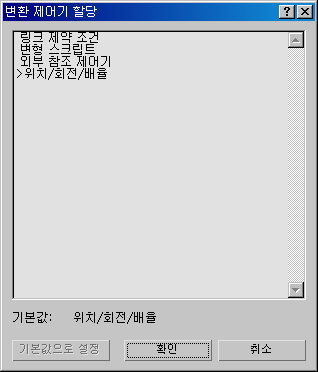

제어기 하위 메뉴에서 할당을 선택합니다. 만약 매개변수가 이미 애니메이션으로 만들어 졌을 경우 새로운 제어기를 부여하면 다음의 효과 중 하나가 있습니다:
제어기 할당 대화상자에서 제어기 유형을 선택합니다. 현재 강조 표시된 트랙의 유형에 따라 대화상자에 다른 유형의 제어기 하위 세트가 표시됩니다.
