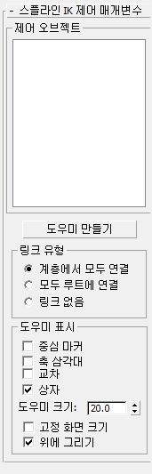

스플라인 IK 컨트롤 수정자를 사용하여 스플라인 IK 솔버와 함께 사용할 스플라인이나 NURBS 곡선을 작성합니다.
도우미가 만들어지면 노트 번호 및 해당 이름이 여기에 표시됩니다. 노트 #1은 스플라인의 첫번째 정점에 위치하며 추가 노트는 순서대로 넘버링됩니다.
도우미를 각 노트에 놓으면 노트 번호 및 도우미 이름이 제어 오브젝트 영역에 표시됩니다. 도우미 표시는 도우미 표시 그룹에서의 선택에 기초합니다. 링크 유형에서 링킹 옵션을 선택하면 도우미는 생성 시 링크됩니다.
이 옵션을 선택하면 생성 시 도우미가 링크됩니다.
도우미 만들기를 클릭하면 3ds Max에서 각 노트에 하나 이상의 점 도우미 오브젝트를 배치하여 쉽게 노트를 이동하고 애니메이션할 수 있게 합니다. 둘 이상의 도우미 유형을 사용할 수 있습니다.
각 노트에 작은 X-모양의 점 도우미를 배치합니다.
각 노트에 작은 삼각대 축 모양의 점 도우미를 배치합니다.
각 노트에 작은 십자가 모양의 점 도우미를 배치합니다.
각 노트에 작은 상자 모양의 점 도우미를 배치합니다.
도우미 크기를 설정합니다.
뷰포트의 범위 확대/축소와 상관없이 도우미 크기를 일정하게 유지합니다.
사용 중인 장면의 가시성을 향상하기 위해 도우미를 장면의 다른 모든 오브젝트 맨 위에 표시합니다.
