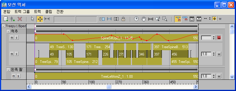

각 트랙의 가중치 곡선은 트랙 맨 위에 검은색의 가는 선으로 나타납니다.

곡선의 노드(지점)를 사용하여 가중치 곡선을 편집합니다. Layer 트랙의 클립은 자동으로 각 클립의 양쪽 끝에 노드가 있습니다. 기본적으로 전환 트랙에는 노드가 없습니다.
기본적으로 각 트랙의 가중치 곡선은 전체 트랙에서 값 1.0으로 설정되어 있습니다. 이 경우 트랙 모션의 100%가 믹스에 사용됩니다. 값이 1.0 이하로 떨어지도록 곡선을 변경하면 트랙의 모션이 그 아래 트랙의 모션과 믹스됩니다. 예를 들어 트랙 그룹의 두 트랙에 대한 가중치 곡선을 0.5로 설정하면 두 클립이 동등하게 믹스됩니다.
각각 다른 가중치 곡선을 사용하여 여러 개의 트랙을 트랙 그룹에 누적할 수 있습니다. 모션 믹서는 애니메이션의 각 프레임에 대해 맨 위 트랙의 곡선을 평가합니다. 해당 프레임의 가중치 곡선이 1.0보다 작으면 믹서는 아래의 다음 트랙을 평가합니다. 모션 믹서는 합계가 1.0이 될 때까지 가중치 곡선 값을 더하고 해당 지점 아래의 트랙을 무시합니다.
