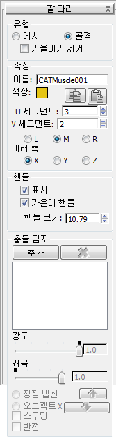

CATMuscle을 사용하려면
CATMuscle 구조는 평면 패널의 직사각형 배열로 구성된 근육 자체와, 전체 근육 모양을 설정하기 위한 각 모서리의 핸들로 구성됩니다. 각 모서리 핸들에는 베지어 곡선의 노트에 있는 것처럼 측면 모양 지정을 보다 자세하게 제어하기 위한 두 개의 보조 핸들도 있습니다. 근육 내부 모양을 지정하기 위해 중간 핸들을 추가할 수도 있습니다. 이러한 모든 핸들을 오브젝트 수준에서 선택해 이동할 수 있습니다. CATMuscle에는 하위 오브젝트 수준이 없습니다.

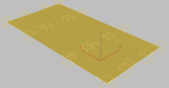

메시로 설정된 CATMuscle

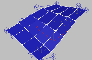

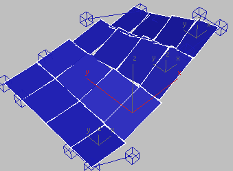

골격으로 설정된 CATMuscle(기울이기 제거 끔)
이 옵션은 주로 기울어진 골격을 지원하지 않는 게임 엔진으로 내보내는 데 사용됩니다.

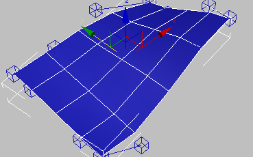

골격으로 설정된 CATMuscle(기울이기 제거 켬)

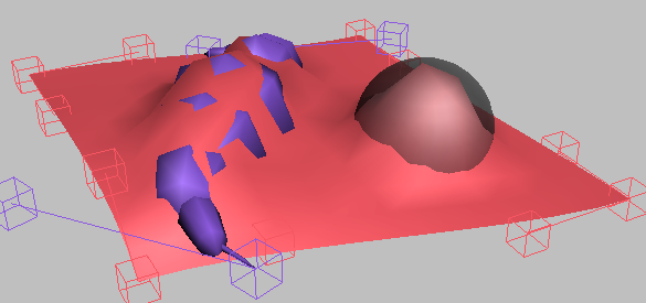

CATMuscle의 핸들을 이동하여 CATMuscle 모양을 지정할 수 있을 뿐 아니라, 근육이 가까이 있으면 변형되는 충돌 오브젝트를 지정할 수도 있습니다. 예를 들어 구를 충돌 오브젝트로 사용하는 경우 CATMuscle을 교차할 때 이 구를 이동하면 구에 가장 가까운 근육 부분이 상승된 단면을 형성합니다. 충돌 오브젝트의 중심이 가장 크게 변형되고, 외부로 갈수록 적게 변형됩니다. 각 충돌 오브젝트에 대해 충돌 속성을 별도로 지정할 수 있습니다.
근육 가닥 및 구로 모양이 다시 지정된 CATMuscle. 전체 변형이 표시되도록 구는 투명 표시로 설정됩니다.
