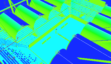

컴퓨터에서 SM3.0 하드웨어 음영 처리를 지원하는 경우 모조 색상 노출 컨트롤을 사용하여 뷰포트에서 조명 수준을 미리 볼 수 있습니다. 이 미리 보기는 모델의 조명에 대한 빠른 대화식 정보를 제공할 수 있습니다.
모조 색상 결과가 의미가 있으려면 장면을 실제 단위, 포토메트릭 라이트, 올바른 mental ray 재질 등 전체 조명 분석에 대해 장면을 설정해야 합니다. 자세한 내용은 조명 분석 길잡이를 참조하십시오.
실내 테니스장의 오후 3시 모조 색상 미리 보기에서는 적절한 조명이 표시됨
![]() 비교를 위해 같은 장면의 렌더링이 표시되어 있음 |
![]() 조명 분석 데이터의 오버레이가 있는 같은 장면 |
같은 장면의 정오 모조 색상 미리 보기에서는 인공 라이트가 필요함을 확인할 수 있음
![]() 내부 조명 없이 정오에 렌더링된 테니스장 |
![]() 내부 라이트를 설정하여 정오에 렌더링된 테니스장 |
