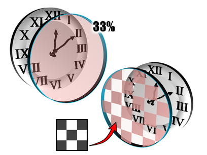

불투명은 재질이 불투명인지, 투명인지, 반투명인지를 제어합니다. 반투명 셰이더를 사용하면 실제로 반투명을 보다 정확하게 생성할 수 있습니다.
불투명도 설정(왼쪽) 또는 불투명 맵(오른쪽)을 사용하여 불투명 제어
재질의 불투명도를 줄이려면 다음을 수행하십시오.
재질이 더 투명해집니다. 완전 투명 오브젝트(0% 불투명도)는 반사되는 라이트(반사광 강조 표시)를 제외하고 거의 표시되지 않습니다.
샘플 슬롯의 투명도를 미리 보려면 배경과 대비하여 샘플 오브젝트를 봅니다. 샘플 슬롯의 오른쪽에 있는 체크 무늬의 배경 버튼을 클릭합니다.
재질의 셰이더 기본 매개변수에서 양면을 설정하면 투명 재질이 더 사실적으로 렌더링됩니다.
