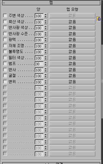

재질의 맵 롤아웃에서는 맵에 액세스하여 재질의 다양한 구성요소에 맵을 지정할 수 있습니다. 또한 각 맵에 대한 양 값(상대적 강도)을 설정할 수 있습니다.
다양한 맵 유형에서 선택할 수 있습니다. 이러한 유형에 대한 설명 및 해당 매개변수 설정 방법은 맵 유형을 참조하십시오.
경우에 따라 서로 다른 매개변수에 동일한 맵을 적용하는 것이 유용할 수 있습니다. 예를 들어 패턴을 사용하여 자체 발광과 불투명을 매핑하면 패턴이 공간에서 선명하고 움직이는 것처럼 나타납니다. 맵 롤아웃에서 이 작업을 설정하는 한 가지 쉬운 방법은 하나의 구성요소에서 다른 구성요소로 맵을 드래그한 다음 열리는 대화상자에서 방법을 인스턴스로 설정합니다.
반사광 수준, 광택, 자체 발광 및 불투명도와 같은 스칼라 구성요소에 맵을 할당하면 기본 매개변수 롤아웃의 구성요소 값이 맵 롤아웃의 관련 맵 크기와 혼합됩니다.
예를 들어 불투명도를 0으로 설정하면 맵 크기 설정에서 불투명도를 완전히 제어합니다. 즉, 양 값을 줄이면 전체 표면의 투명도가 향상됩니다. 그러나 불투명도가 100인 경우 맵의 양 값을 줄이면 전체 표면의 불투명이 향상됩니다. 불투명 영역은 불투명하게 유지되지만 투명한 영역은 반투명이 되도록 체크 무늬 불투명도 맵을 조정할 수 있습니다.
다른 스칼라 구성요소도 동일하게 동작합니다. 맵의 양을 100으로 설정하면 모든 맵에 적용됩니다. 양을 0으로 설정하면 효과적으로 맵을 끕니다. 중간 양 값은 스칼라 구성요소의 값과 혼합됩니다.

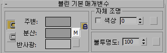

기본 매개변수 롤아웃에서 색상 구성요소나 매개변수에 맵을 지정한 경우에는 해당 버튼에 문자 M이 표시되고, 맵 롤아웃에서 맵을 지정한 경우에는 해당 버튼에 맵 이름이 표시됩니다.

맵이 해제되어 있으면 소문자 m이 해당 맵 버튼에 나타납니다.
맵을 켜려면
확인란은 맵의 이름 왼쪽에 있습니다.
맵이 설정되면 대문자 M이 해당 맵 버튼에 나타납니다.

이 롤아웃을 사용하여 맵 또는 셰이더를 여러 표준 재질 매개변수에 할당할 수 있습니다. 매개변수가 처음 나타나는 롤아웃에 맵과 셰이더를 할당할 수도 있습니다. 이 롤아웃의 중요한 특징은 맵을 제거하지 않고도 확인란을 사용하여 매개변수 셰이더를 토글할 수 있다는 것입니다.
맵이 재질에 영향을 주는 양을 결정하는 양 스피너로, 전체 조도의 백분율로 표현됩니다. 예를 들어 100%의 분산 맵은 완전히 불투명하고 기본 재질을 덮습니다. 50%에서는 반투명이고 기본 재질(맵 없는 재질의 분산, 주변 및 기타 컬러)이 표시됩니다.
