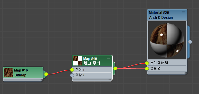

노드 간 와이어를 마우스 오른쪽 버튼으로 클릭하면 하위 유형을 변경하거나 해당 인스턴스를 관리하는 옵션이 있는 메뉴가 표시됩니다.
와이어를 마우스 오른쪽 버튼으로 클릭하는 경우 이 옵션이 항상 하위 노드에 적용됩니다.

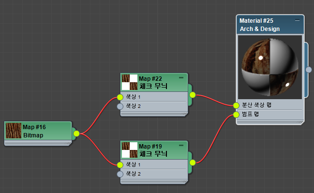

인스턴스화된 맵
(분기 와이어에서는 항상 인스턴스를 표시합니다.)

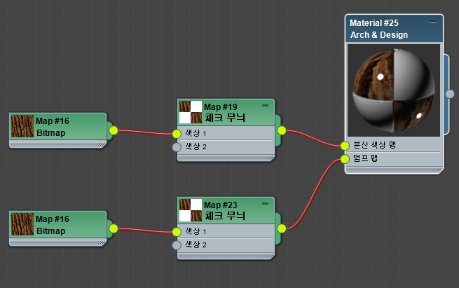

비트맵과 재질 간 와이어를 마우스 오른쪽 버튼으로 클릭한 후 노드를 고유하게 설정 선택
비트맵과 재질 간 와이어를 마우스 오른쪽 버튼으로 클릭한 후 가지를 고유하게 설정 선택
