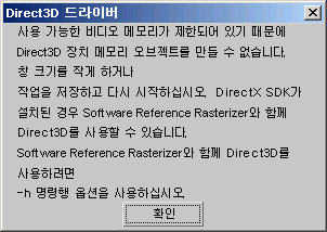

Direct3D 드라이버를 사용하도록 3ds Max를 구성한 경우 3ds Max를 시작할 때 메모리 경고가 발생할 수 있습니다.
일반적으로 이 경고는 그래픽 카드의 비디오 메모리에 큰 영향을 주는 여러 프로그램이 실행 중인 경우 나타납니다. 3ds Max 창이 최대화된 경우 특히 그렇습니다.
가장 신속하게 이 경고를 방지할 수 있는 방법은 다음과 같습니다.
