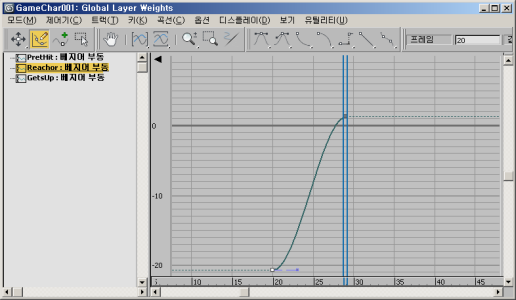

 레이어 관리자 롤아웃에서  (곡선 편집기: 전역 가중치)을 클릭합니다.
(곡선 편집기: 전역 가중치)을 클릭합니다. 곡선 편집기에서 전역 레이어 가중치 뷰가 열리고 리그의 기존 레이어가 표시됩니다. 다음 그림에서는 PreHit, Reactor 및 GetsUp의 세 레이어를 보여 줍니다.

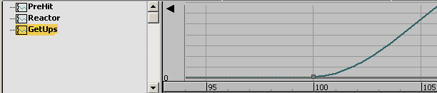

 (키 삽입)을 사용하여 혼합할 프레임에 키를 만들고 가중치를 0.0으로 설정합니다.
 (키 삽입)을 사용하여 혼합할 프레임에 키를 만들고 가중치를 0.0으로 설정합니다. 그러면 레이어가 혼합되며 캐릭터가 새 레이어로 제어됩니다.
