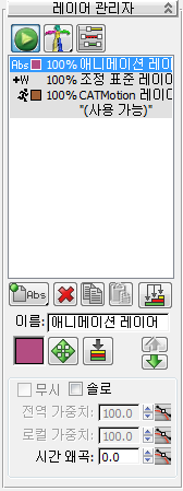

CAT에서 레이어를 관리하려면 레이어 관리자 롤아웃을 사용합니다.
CATRig의 모든 골격에 대해 레이어 관리자 롤아웃을 사용할 수 있습니다. 레이어 관리자에 액세스하려면 리그에서 임의의 골격을 선택하고  모션 패널로 이동합니다.
 모션 패널로 이동합니다.
CAT의 레이어 지정 시스템을 사용하는 경우에는 새 레이어를 추가할 때마다 해당 새 레이어가 CATRig의 모든 골격에 적용됩니다. 팔 레이어, 손 레이어 등의 레이어는 없습니다. 새 레이어를 추가하면 모든 골격에 해당 새 레이어가 추가되며, 새 레이어를 사용하지 않을 CATRig 부분을 선택할 수 있습니다. 이 프로세스를 페더 가중치라고 합니다.
CAT의 레이어 시스템은 단순히 애니메이션 제어기를 보관 및 관리하는 메커니즘입니다. 이 시스템은 베지어, TCB, 선형, 쿼터니언, 오일러 등의 다양한 모든 키프레임 제어기를 비롯한 모든 3ds Max 애니메이션 제어기와, 스크립트 및 표현식 제어기와 제약 조건 등의 절차 제어기가 지원됩니다.
