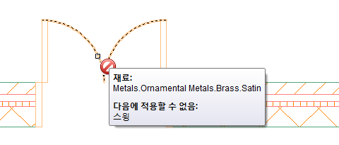

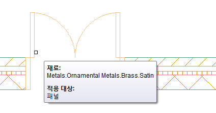

커서 기호가 작은 사각형으로 변경됩니다. 커서를 객체 구성요소 위로 이동하면 구성요소가 강조 표시되고 툴팁에 구성요소 및 구성요소에 적용되는 재료가 표시됩니다.
구성요소가 현재 뷰 방향에서 재료를 지원하지 않거나, 재료를 전혀 지원하지 않거나, 외부 참조에 있는 경우 재료를 적용할 수 없음이 툴팁에 표시되고 커서는 해당 구성요소에서 떨어진 위치로 이동할 때까지 슬래시가 있는 빨간색 원으로 변경됩니다.
- 툴팁에 원하는 구성요소가 표시될 때까지 도면의 객체 위로 커서를 이동한 다음 클릭하여 재료를 적용합니다.
- 이 스타일의 모든 객체에 있는 이 구성요소에 재료를 적용하려는 경우 Enter 키를 누릅니다. 현재 객체에 있는 이 구성요소에만 적용하려는 경우 O를 입력하고 Enter 키를 누릅니다. (구성요소에 이 도구를 처음 사용하는 경우 스타일에 재료를 적용하는 것이 기본 옵션입니다. 재료를 현재 객체에만 적용하도록 선택하는 경우 이 옵션이 기본 옵션이 되며 다음에 해당 구성요소에 대해 이 도구를 사용할 때 스타일에 재료를 적용하려면 S를 입력해야 합니다. 즉, 선택하는 옵션이 항상 다음에 도구를 사용할 때 기본값이 됩니다.)
