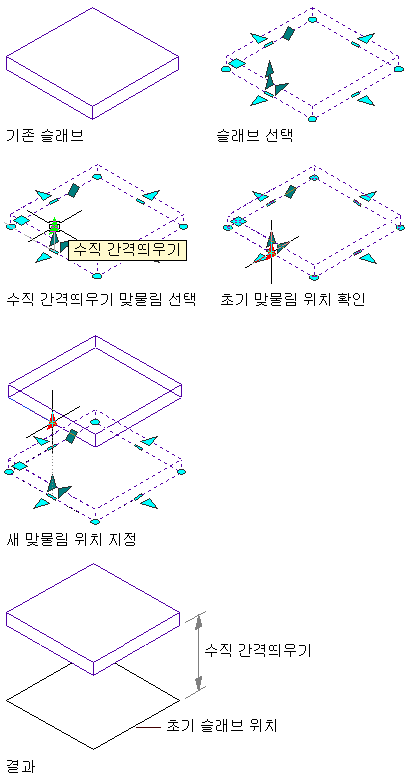

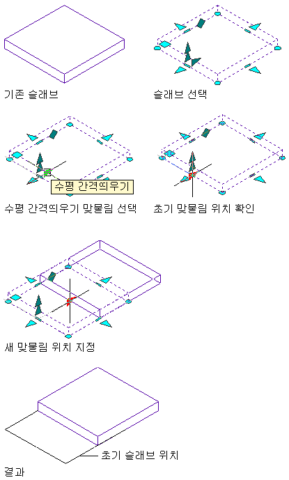

    수평 간격띄우기 그립을 사용하여 슬래브의 수평 간격띄우기 변경
    수직 간격띄우기 그립을 사용하여 슬래브의 수직 간격띄우기 변경
