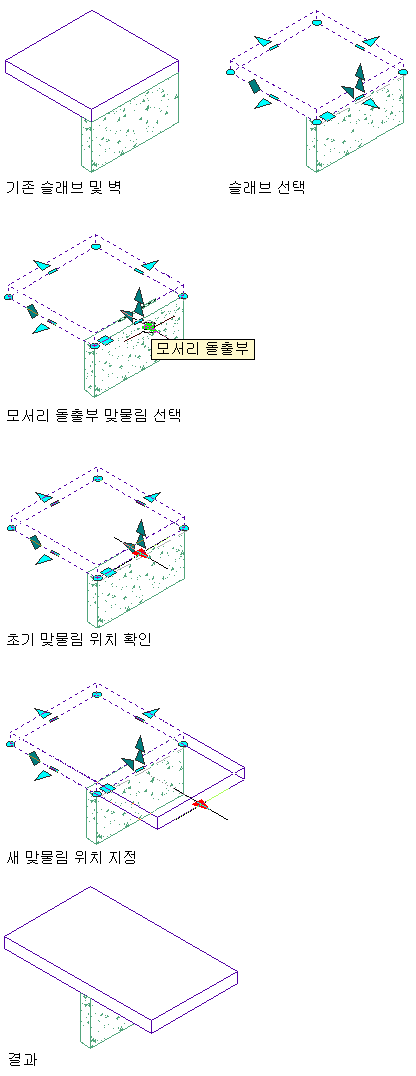

슬래브/지붕 슬래브 모서리 돌출부 그립을 사용하려면
다음 절차에 따라 슬래브 또는 지붕 슬래브 모서리의 돌출부를 변경하십시오. 객체의 특성 팔레트나 상황별 리본 탭에서 사용 가능한 워크시트를 사용하여 돌출부를 변경할 수도 있습니다.
  1. 슬래브 또는 지붕 슬래브를 선택합니다.
  2. 모서리 돌출부 그립을 선택합니다.
  3. 값을 입력하여 원하는 돌출부 거리를 지정하거나 원하는 값이 표시될 때까지 그립을 이동합니다.
    모서리 돌출부 그립을 사용하여 슬래브 모서리 돌출부 변경
