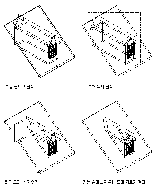

  6. 구조를 이동하여 벽과 지붕창의 지붕 슬래브가 전부 현재 위치의 기존 지붕 슬래브에 관통하게 합니다.
  7. 지붕창을 추가할 지붕 슬래브를 선택하고 지붕 슬래브 탭지붕창 패널추가를 클릭합니다.
  8. 지붕창을 형성하는 객체를 선택한 후 Enter 키를 누릅니다.
  9. 지붕 슬래브가 있는 벽을 슬라이스할지 묻는 메시지가 나타나면 Enter 키를 눌러 벽을 슬라이스하거나 n(아니오)을 입력하여 벽을 그대로 둡니다.
  10. 지붕창의 뒤쪽 벽을 지웁니다.
