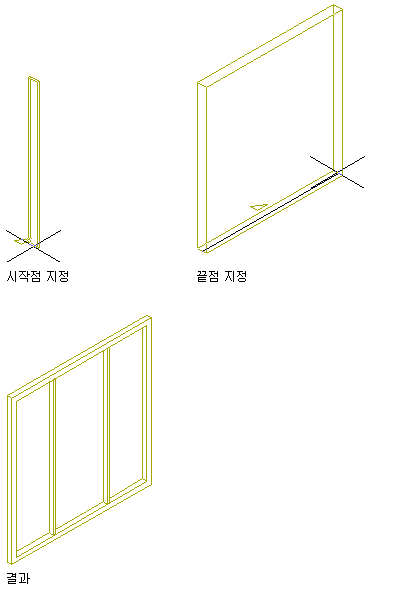

직선 커튼월 세그먼트 그리기
  1. 사용할 도구 팔레트를 열고 커튼월 도구를 선택합니다.
    주: 또는 홈 탭 작성 패널 벽 드롭다운 커튼월을 클릭합니다.
  2. 커튼월의 시작점을 지정합니다.
    특성 팔레트를 이동하거나 숨겨 도면 영역의 더 많은 부분을 노출시킬 수 있습니다.
  3. 끝점을 지정합니다.
  4. Enter 키를 누르십시오.
