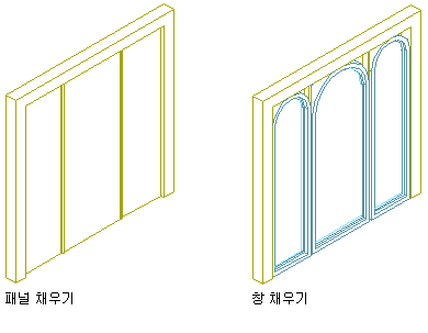

그리드의 각 셀에는 석재 칸막이 벽 또는 글래이징 등과 같은 기본 클래딩 재료를 나타내는 패널 채우기나 창 또는 문 등과 같은 객체가 포함될 수 있습니다.
지정된 커튼월 채우기 유형

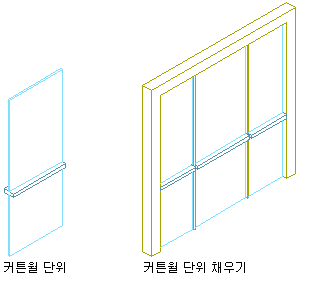

그리드에 삽입할 수 있는 다른 객체에는 커튼월 단위 및 조합창/문이 포함됩니다. 커튼월 단위는 주 커튼월 내에서 반복되는 복잡한 요소를 나타내도록 설계되었습니다.
지정된 커튼월 단위 채우기

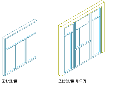

조합창은 커튼월 단위와 유사하게 작동하지만 패널 채우기나 문 또는 창과 같은 객체가 포함될 수 있습니다. 조합창/문은 커튼월 및 표준 벽에 삽입할 수 있습니다.
지정된 조합창/문 채우기

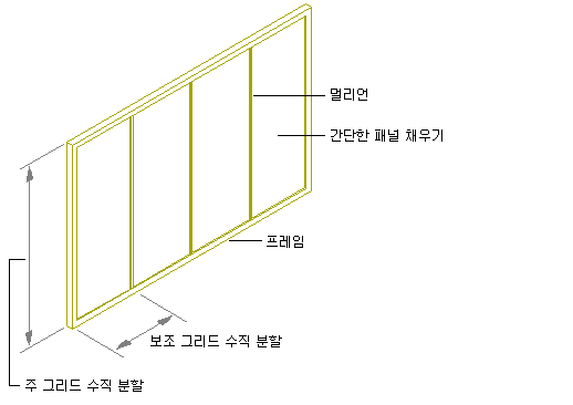

그리드는 커튼월, 커튼월 단위 및 조합창/문의 기초입니다. 그리드에는 다음과 같은 4개의 요소 유형이 있습니다.
각 요소 유형에는 해당 유형의 요소 모양을 설명하는 기본 정의가 지정됩니다.
| 요소 유형 | 기본 정의 |
| 부속건물 | 고정된 셀 치수 13'의 1차 수평 그리드와 고정된 셀 치수 3'의 2차 수직 그리드 |
| 셀 채우기 | 두께가 2"인 간단한 패널을 포함하는 셀 |
| 프레임 | 폭 3", 깊이 3" 그리드의 왼쪽, 오른쪽, 맨 위 및 맨 아래 외부 모서리 |
| 멀리언 | 폭 1", 깊이 3"인 셀 사이의 모서리 |
그리드 요소 유형 지정

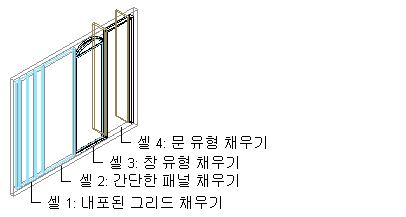

새 요소 정의를 작성한 후 해당 정의를 커튼월 내에 지정할 수 있습니다. 예를 들어, 다중 채우기 정의를 작성한 후 그리드의 특정 셀에 서로 다른 채우기를 지정할 수 있습니다.
커튼월 셀에 서로 다른 채우기 지정

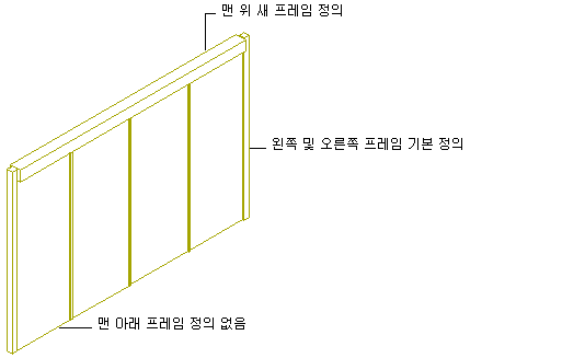

마찬가지로 다중 프레임 정의를 작성한 후 각 프레임 모서리(맨 위, 맨 아래, 왼쪽 또는 오른쪽)에 서로 다른 정의를 할당할 수 있습니다. 또한 다중 멀리언 정의를 작성할 수도 있습니다.
각 프레임 모서리에 대한 서로 다른 프레임 정의 지정
