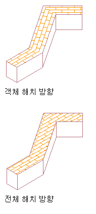

  13. 방향을 클릭한 후 해치의 방향을 지정합니다.
    원하는 작업... 방법...
    객체의 방향에 상관 없이 해치 방향을 객체로 지정 객체를 선택합니다.
    해치 방향을 WCS로 지정 전역을 선택합니다.
    표면 해치 방향 지정
