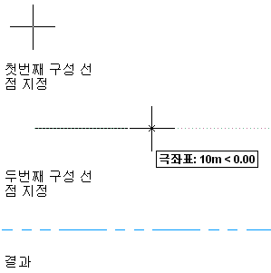

다음 절차에 따라 선택한 두 점을 지나는 직선 구성선을 작성하십시오.
  1. 홈 탭그리기 패널선 드롭다운구성선 을 클릭합니다..
  2. Enter 키를 누르십시오.
  3. 도면 영역에서 구성선이 지나갈 첫 번째 점을 지정합니다. (이 점이 구성선의 루트 또는 개념 중간점이 됩니다.)
  4. 두 번째 점을 지정합니다.
    점을 지정하여 구성선을 그리기
    구성선이 표시됩니다. 선택한 경우 세 개의 그립이 표시됩니다. 가운데 그립을 이동하여 선을 이동하거나 끝 그립 중 어느 하나를 이동하여 선의 방향을 변경할 수 있습니다.
