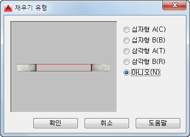

  7. 채우기 유형 워크시트에서 원하는 채우기 유형을 선택합니다.
    개구부 채우기 유형
