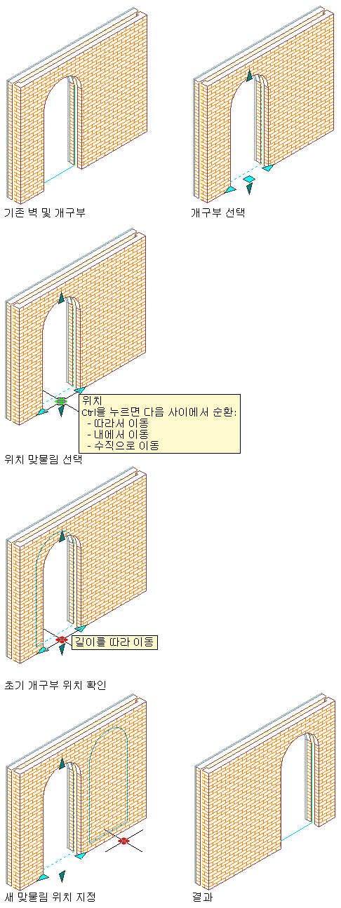

개구부를 재배치하려면
다음 절차에 따라 참조 위치에서 개구부를 간격띄우기하여 벽을 따라 개구부 위치를 변경하십시오.
이 기능은 다른 객체로부터 지정된 거리에 개구부를 배치할 때 유용합니다. 예를 들어, 벽을 따라 일련의 개구부 사이의 정확한 거리를 지정할 수 있습니다.
점을 간격띄우기하여 개구부 위치 변경
  1. 이동할 개구부를 선택하고 개구부 탭앵커 패널벽을 따라 재배치를 클릭합니다.
    표식기는 개구부 내 현재 위치인 왼쪽 잼, 개구부 중심 또는 오른쪽 잼을 나타냅니다.
  2. 간격띄우기를 측정할 방법을 지정합니다.
    원하는 작업... 할 일...
    개구부의 중심에서 간격띄우기 측정 개구부의 중심에 가까운 점을 선택합니다.
    왼쪽 또는 오른쪽 잼에서 간격띄우기 측정 측정할 개구부의 잼에서 점을 선택합니다.
    간격띄우기를 측정할 개구부의 중심 선택
  3. 측정할 점을 선택합니다(참조 점).
    벽을 따라 점을 선택할 수 있습니다.
    참조점 지정
  4. 선택된 점 간의 거리를 지정합니다.
    원하는 작업... 할 일...
    개구부를 참조 점으로 이동 0(숫자)을 입력합니다.
    개구부를 참조 점에서 지정된 거리로 이동 간격띄우기 거리 값을 입력합니다.
    올바르게 위치한 두 개의 개구부 중심 사이의 거리와 같은 두 점 간의 측정으로 거리 지정 거리를 측정하는 두 점을 지정합니다.
    벽을 따라 재배치된 개구부
