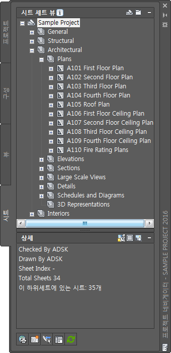

프로젝트 시트 세트
AutoCAD Architecture에서 프로젝트 시트는 시트 세트 또는 프로젝트에 포함됩니다. 시트 세트를 사용하면 여러 시트에서 공통 게시 설정을 지정할 수 있습니다.
새 프로젝트를 작성할 때 프로젝트에 대한 고유 시트 세트가 작성됩니다. 프로젝트 시트 세트는 프로젝트 네비게이터의 시트 탭에 표시됩니다.
AutoCAD Architecture 프로젝트 네비게이터의 프로젝트 시트 세트
하나의 시트 세트만 프로젝트와 연관될 수 있습니다. 기존 프로젝트에 대한 시트 세트는 변경할 수 없지만 해당 특성은 변경할 수 있습니다.
