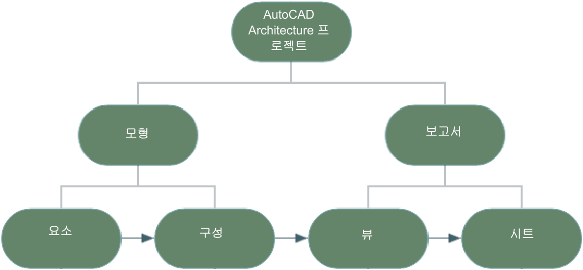

구성은 뷰에 참조됩니다.
건물의 구조가 정의되고 구성이 레벨 및 부속건물에 할당된 후에는 건물 모형에서 보고서(뷰 및 시트)를 생성할 수 있습니다. 뷰는 건물 프로젝트의 특정 뷰를 나타내기 위해 여러 구성을 참조합니다. 뷰 도면을 작성하려면, 보려는 건물의 부분과 생성하려는 뷰의 유형을 먼저 결정하십시오. 예를 들어, 1층 반사 천장 평면도 또는 2층 프레임 평면을 작성할 수 있습니다.

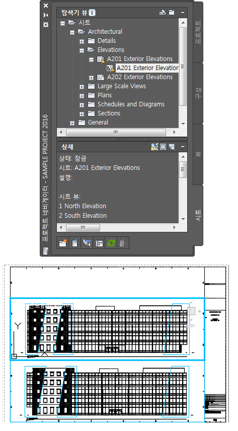

뷰는 시트에 참조됩니다.
시트는 건물 프로젝트의 도면을 플롯하는 데 사용됩니다.
AutoCAD Architecture의 시트 시스템은 다음 구성요소로 구성됩니다.

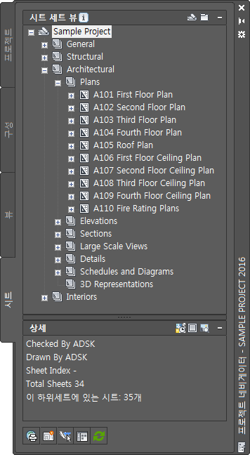

AutoCAD Architecture의 각 프로젝트에는 프로젝트에 대한 모든 시트가 포함된 간단한 프로젝트 시트 세트가 있습니다.
시트 세트, 시트, 시트 뷰, 시트 도면 및 모형 공간 뷰는 프로젝트 네비게이터의 시트 및 뷰 탭에 나열됩니다.
주석은 뷰에 배치하는 것이 좋지만 태그, 치수 및 일람표 테이블과 같은 주석을 시트에 추가할 수 있습니다.

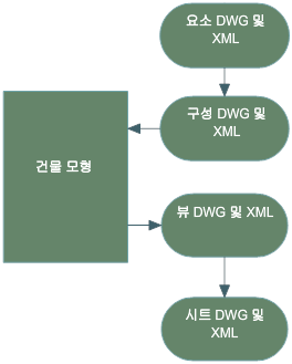

AutoCAD Architecture 프로젝트는 기본 XML 구조를 가집니다. 작성할 각 도면 파일(예: 바닥 도면이나 구조 도면)의 경우 XML 파일이 함께 작성됩니다. XML 파일에는 레벨 및 부속건물 정보와 같은 프로젝트 관련 정보가 들어 있습니다. 도면 파일 자체는 프로젝트 관련 정보를 포함하지 않으므로, 프로젝트 내에서 작성한 도면 파일을 프로젝트 외부에서도 다시 사용할 수 있습니다.

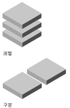

프로젝트는 건물 프로젝트 구성이 있는 위치를 지정하는 레벨(바닥)과 부속건물(윙)을 제공합니다. 기본적으로 새 프로젝트는 하나의 레벨과 하나의 부속건물로 구성됩니다. 프로젝트 실행 주기 동안 레벨과 부속건물을 추가 및 수정할 수 있습니다. 레벨 및 부속건물의 행렬은 건물 구성요소를 고유하게 식별하는 데 도움이 되는 프레임워크를 제공합니다. 예를 들어 First Floor—West Wing에 할당된 구성이 건물에 있을 수 있습니다.
레벨 및 부속건물 개념도
