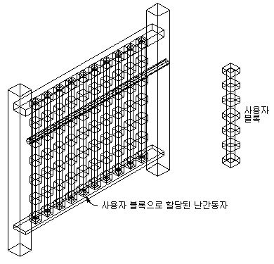

난간에 대한 난간동자 구성요소로 사용자 블록 지정
블록을 사용하여 스타일 관리자에 있는 난간 스타일의 구성요소 탭에서 구성요소를 대치하거나, 블록을 사용하여 난간 화면표시에 추가 난간 구성요소를 표현할 수 있습니다. 블록을 스타일의 화면표시 구성요소에 추가합니다. 이 때 구성요소 탭에서 대체한 구성요소는 이미 화면표시 특성의 일부입니다.

  16. 블록이 표현하는 난간의 구성요소 종류를 지정합니다.

    블록이 있는 난간동자 표시 구성요소에서 난간동자를 선택합니다.
