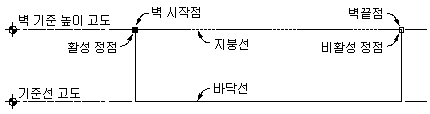

커튼월의 지붕선 수정

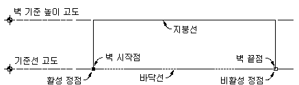

커튼월의 바닥판 선 수정
