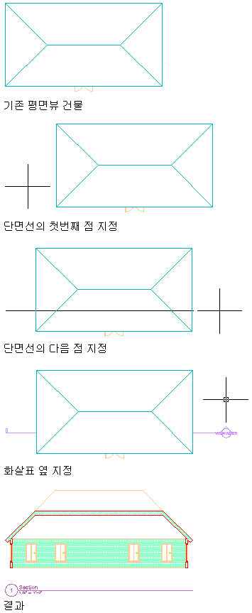

단면선을 그린 후 선에서 라이브 단면 뷰를 위한 단면 객체를 작성할 수 있습니다.
단면 작성
