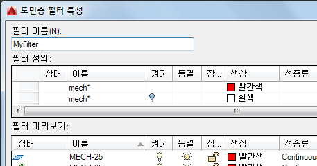

도면층 특성을 기준으로 도면층 특성 필터 작성
- 도면층 특성 관리자에서 새 특성 필터를 클릭합니다.
- 도면층 필터 특성 대화상자에서 필터의 이름을 입력합니다.
- 필터 정의 아래에서 도면층 특성을 다음과 같이 지정합니다.
- 도면층 이름으로 필터링하려면 이름 열 아래에 필터링할 문자를 * 등의 와일드카드 문자와 함께 입력합니다.
- 특성별로 필터링하려면 특성에 해당하는 열을 클릭하고 설정을 선택합니다.
- 여러 특성을 사용하여 필터링하려면 필터 정의의 단일 행에 있는 각 특성을 클릭합니다.
- 한 특성 또는 두 세트 이상의 특성에 대해 두 개 이상의 값을 사용하여 필터링하려면 다음 행에서 다른 값을 선택하십시오.
주: 단일 행의 설정은 논리적 AND를 나타내는 반면 여러 행의 설정은 논리적 OR을 나타냅니다.
이 예제에서 도면층 특성 필터에는 "mech"로 시작하며 빨간색인 도면층 또는 "mech"로 시작하고 꺼진 상태이며 흰색인 도면층이 포함됩니다.

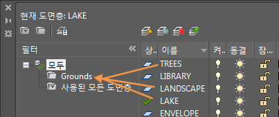

도면층을 선택하여 도면층 그룹 필터 작성
- 도면층 특성 관리자에서 새 그룹 필터를 클릭합니다.
- 도면층 그룹 필터의 이름을 입력합니다.
비어 있는 새 필터를 선택했으므로 도면층 리스트에는 도면층이 표시되지 않습니다.
- 필터 패널에서 전체 또는 다른 필터 중 하나를 클릭하여 도면층 리스트에 도면층을 표시합니다.
- 도면층 리스트에서 도면층 그룹 필터로 도면층을 끕니다.
이 그룹 필터는 도면층 리스트의 부세트를 저장합니다. 도면층 그룹 필터를 선택하면 지정된 도면층만 도면층 리스트에 표시됩니다.
이 예제에서는 '지면'이라는 도면층 그룹 필터를 작성한 다음 TREES, LANDSCAPE 및 LAKE 도면층을 그룹 필터로 끕니다.
