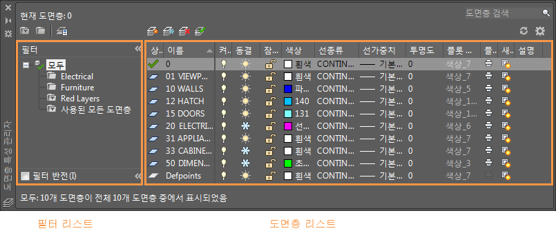

도면층 특성 관리자
도면층을 추가, 삭제 및 도면층의 이름을 바꿀 수 있습니다. 그리고 특성을 변경하거나, 배치 뷰포트에서 특성 재지정을 설정하거나, 도면층 설명을 추가할 수 있습니다.
필터 리스트 도면층 리스트 도면층 관리 필터 작성 검색 기타 도구 도면층 상태 작성

도면층 리스트
도면층 리스트를 사용하여 도면층 특성을 수정합니다. 현재 설정을 클릭하여 선택한 도면층 또는 도면층 그룹의 도면층 특성을 변경합니다.
주: 도면층 리스트를 필터링 및 정렬하면 변경할 도면층을 보다 쉽게 찾아서 선택할 수 있습니다.

필터 리스트
도면의 도면층 필터 리스트를 표시합니다. 을 클릭하여 필터 리스트를 확장 또는 축소할 수 있습니다. 필터 리스트가 축소되어 있으면 도면층 특성 관리자의 왼쪽 아래 구석에 있는 도면층 필터 버튼()을 사용하여 필터 리스트를 표시합니다.
다음과 같은 6개의 미리 정의된 필터가 있습니다.

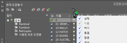

열 레이블 바로 가기 메뉴
열 이름
전체 열을 이름별로 나열합니다. 선택 표식은 열이 표시에 포함됨을 나타냅니다. 열 이름을 클릭하면 해당 열을 표시하거나 숨길 수 있습니다. VP 동결, VP 색상, VP 선종류, VP 선가중치 및 VP 플롯 스타일은 배치 뷰포트가 활성화된 경우에만 사용할 수 있습니다.

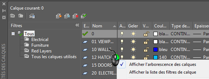

도면층 리스트 바로 가기 메뉴
필터 트리 표시
필터 리스트를 표시합니다. 리스트를 숨기려면 이 옵션 선택을 해제합니다. 과 같습니다.
도면층 리스트에 필터 표시
도면층 리스트 맨 위에 도면층 필터를 표시합니다. 이 옵션을 선택 해제하면 도면층 리스트에 도면층만 표시됩니다.
