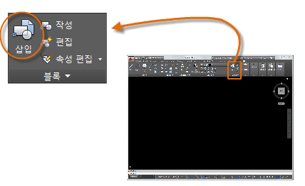

일반적으로 이러한 각 블록은 유사한 도면 파일과 함께 폴더에 저장된 개별 도별 파일입니다. 현재 도면 파일에 블록을 삽입해야 하는 경우 INSERT 명령을 사용합니다(또는 명령 윈도우에서 I 입력).

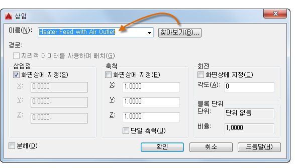

처음으로 도면을 블록으로 삽입할 때는 찾아보기를 클릭하여 도면 파일을 찾아야 합니다. 블록을 찾기 쉬운 폴더로 구성해야 합니다.
블록이 삽입되면 현재 도면에 블록 정의가 저장됩니다. 그 이후부터는 찾아보기 버튼을 클릭할 필요 없이 이름 드롭다운 리스트에서 블록을 선택할 수 있습니다.

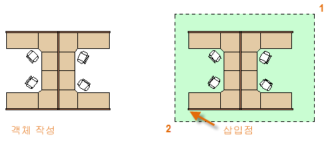

블록을 삽입하면 지정된 점의 커서에 부착됩니다. 이 위치를 삽입점이라고 합니다. 기본적으로 삽입점은 원본 도면의 원점(0,0)입니다.

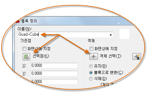

블록으로 삽입할 도면 파일을 작성하는 대신 현재 도면에서 바로 블록 정의를 작성하는 것이 좋습니다. 다른 도면에 블록을 삽입할 계획이 없는 경우 이 방법을 사용하십시오. 이런 경우, BLOCK 명령을 사용하여 블록 정의를 작성할 수 있습니다.
예를 들어 칸막이 설계 모듈을 작성하는 방법은 다음과 같습니다.
3, 4 및 5단계의 정보를 블록 정의 대화상자에 순서에 상관없이 입력할 수 있습니다.
블록 정의를 작성한 후 필요에 따라 블록을 삽입할 수 있고, 복사하고 회전할 수도 있습니다.
블록을 변경해야 하는 경우 EXPLODE 명령을 사용하여 블록을 다시 구성요소 객체로 분해할 수 있습니다. 아래 그림에서 오른쪽에 있는 칸막이는 분해 및 수정되었습니다.
