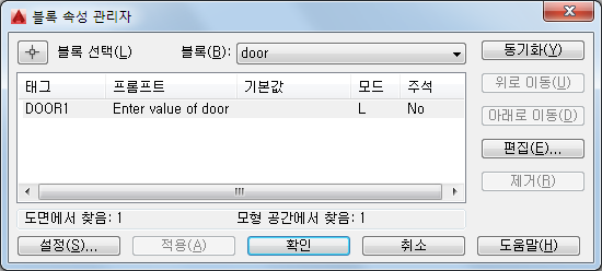

현재 도면 내의 블록에 대한 속성 정의를 관리합니다.
블록의 속성 정의를 편집하거나 제거할 수 있고, 블록을 삽입할 때 속성 값에 대해 프롬프트가 표시되는 순서를 변경할 수도 있습니다.
선택된 블록의 속성이 속성 리스트에 표시됩니다. 기본적으로 속성 리스트에는 태그, 프롬프트, 기본값, 모드 및 주석 속성 특성이 표시됩니다. 선택한 각 블록의 경우 속성 리스트 아래에 있는 설명이 현재 도면 및 현재 배치에서 해당 복제의 개수를 식별합니다.
설정을 선택하면 리스트에 표시할 속성 특성을 지정할 수 있습니다.
속성 특성을 수정할 수 있는 속성 편집 대화상자를 표시하려면 속성을 두 번 클릭합니다.
다음과 같은 옵션이 표시됩니다.
사용자의 좌표 입력 장치를 사용하여 도면 영역에서 블록을 선택할 수 있습니다. 블록 선택을 선택한 경우, 도면에서 블록을 선택하거나 Esc 키를 눌러 취소하면 대화상자가 열립니다.
블록의 속성을 수정한 다음 변경한 내용을 저장하기 전에 새 블록을 선택한 경우, 다른 블록을 선택하기 전에 변경 사항을 저장할지 묻는 프롬프트가 표시됩니다.
현재 도면에서 속성을 가지고 있는 모든 블록 정의를 나열합니다. 수정하려는 속성을 가진 블록을 선택합니다.
선택된 블록에 있는 각 속성의 특성을 표시합니다.
현재 도면에 있는 선택된 블록의 총 복제 개수를 보고합니다.
현재 모형 공간 또는 배치에 있는 선택된 블록의 복제 개수를 보고합니다.
선택된 블록의 모든 복제를 현재 정의된 속성 특성을 사용하여 업데이트합니다. 이 작업은 각 블록의 속성에 지정되어 있는 값에 영향을 주지 않습니다.
프롬프트 순서에서 선택된 속성 태그를 이전 방향으로 이동합니다. 상수 속성을 선택한 경우에는 위로 이동 버튼을 사용할 수 없습니다.
프롬프트 순서에서 선택된 속성 태그를 이후 방향으로 이동합니다. 상수 속성을 선택한 경우에는 아래로 이동 버튼을 사용할 수 없습니다.
속성 특성을 수정할 수 있는 속성 편집 대화상자를 엽니다.
선택된 속성을 블록 정의에서 제거합니다. 제거를 선택하기 전에 설정 대화상자에서 기존 참조에 변경 사항 적용 옵션을 선택한 경우, 현재 도면에 있는 블록의 모든 복제에서 속성이 제거됩니다. 속성이 하나 밖에 없는 블록에서 제거 버튼을 사용할 수 없습니다.
블록 속성 관리자에서 속성 정보가 나열되는 방법을 사용자화할 수 있는 블록 속성 설정 대화상자를 엽니다.
변경 사항을 적용하고 대화상자를 연 채로 둡니다.
