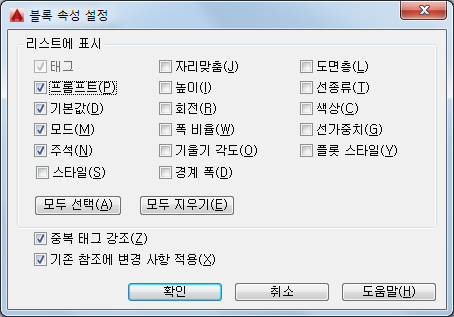

블록 속성 관리자의 속성 리스트 모양을 조정합니다.
다음과 같은 옵션이 표시됩니다.
속성 리스트에 표시할 특성을 지정합니다. 선택된 특성만 리스트에 표시됩니다. 태그 특성은 항상 선택됩니다.
모든 특성을 선택합니다.
모든 특성을 지웁니다.
중복 태그 강조를 켜거나 끕니다. 이 옵션을 선택하는 경우 중복 속성 태그가 속성 리스트에서 빨간색 유형으로 표시됩니다. 이 옵션을 선택하지 않은 경우 중복 태그는 속성 리스트에서 강조되지 않습니다.
속성을 수정 중인 블록의 기존 복제를 모두 업데이트할지 여부를 지정합니다. 이 옵션을 선택한 경우, 새 속성 정의를 사용하여 블록의 모든 복제를 업데이트합니다. 선택하지 않을 경우, 블록의 새 복제만 새 속성 정의로 업데이트합니다.
블록 속성 관리자에서 동기화를 선택하여 변경 사항을 기존 블록 복제에 바로 적용할 수 있습니다. 이렇게 하면 기존 참조에 변경 사항 적용 옵션이 임시적으로 재지정됩니다.
